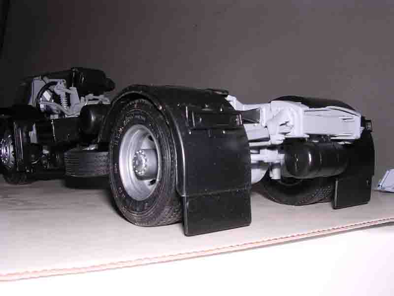

predefinito Re:Wip Italeri 1/24 - Volvo Fh-16 Globetrotter Xl
Wip Italeri 1/24 - Volvo Fh-16 Globetrotter Xl-dscn4865.jpg

Vecchio 27-12-05, 03:45 PM   #63
Registrato dal: Dec 2005
Messaggi: 27
tinca è un newbie...
Ciao e scusate se mi intrometto!! mi sono iscritto a questo forum proprio adesso e proprio per aver visto questo lavoro (Stupendo)
Il telaio degli autocarri Volvo è di colore grigio scuro (si chiama Graphite grey con codice RAL 7022); ultimamente hanno modificato il colore ed adesso sono di colore grigio scuro tendente al blu (si chiama Sea Wolf Blue): Volvo utilizza colori marca PPG, quindi con una mazzetta colori della PPG dovresti risalire al corrispondente codice RAL)
L'impianto di scarico ed il serbatoio del gasolio sono in alluminio, mentre i filtri dell'olio e gli essicatori (che hai lasciato neri) sono di colore blu Volvo. Il motore è verde opaco ed il cambio grigio alluminio. Anche le staffe che sorreggono i parafanghi posteriori sono colore alluminio.
non vedo l'ora di vedere (!?!) il tuo capolavoro completato!!
Ciao & Buon lavoro
tinca non è in linea   Rispondi quotando

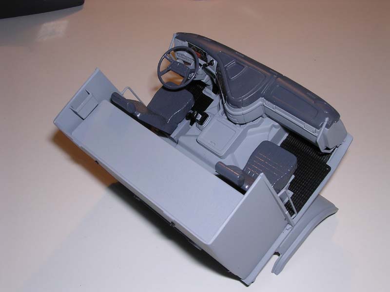

Eccomi qua a chiedere gentilmente altre info; dunque...ho finito gli interni (diciamo a livello di istruzioni) poi vorrei ricreare qualche piccolo oggetto da inserire (vedi il mio post in cui avevo chiesto come calcolare la scala 1/24 :-) )e qui di seguito una foto:
Wip Italeri 1/24 - Volvo Fh-16 Globetrotter Xl-cabina1.jpg

Ecco....ritornando al bisogno del vostro aiuto vi chiedo questo: Guardate prima le immagini qua sotto....la domanda ve la formulo dopo.....
Wip Italeri 1/24 - Volvo Fh-16 Globetrotter Xl-istruzioni1.jpg

Come vedete dalle istruzioni la cabina va montata intorno al blocco interni che ho costruito. Il mio problema da "novellino" è: Coloro dapprima tutte le parti della cabina e poi le assemblo e le monto oppure prima le monto e poi vernicio? Perchè vedo che i vetri vanno fissati dall'interno e se monto tutto poi come ci arrivo?
Oppure monto tutto compreso vetri e poi maschero le parti da non verniciare con nastro e procedo alla verniciatura?
Ragazzi...sono un po' confuso.... si nota??!?
Chiedo questo perchè lo stesso errore l'ho fatto con il mio primissimo Wip del Curtiss P40. Ho prima verniciato tutti i pezzi, poi montati...e mi avevate detto che era un procedimento sbagliato!
Confido in un vostro prezioso aiuto! :-)
Ciao!
sampei2000 non è in linea   Rispondi quotando
Vecchio 07-01-06, 11:00 AM   #70
Registrato dal: Mar 2005
Messaggi: 5,596
Secondo me ti conviene: monta tutti i pezzi con il vinavil, così provi tutti gli accoppiamenti per fare le correzioni del caso e poi stacchi tutto togliendo la colla senza problemi, poi vernicia e poi monta definitivamente.
Visto come è fatto il kit, non credo convenga montare e poi verniciare.....

non so nulla di camion....L'unica via di scampo è nel caso le parti per formare la cabina corrispondano nella realtà a pannelli separati:nel caso sia corpo unico l'unica è fare come dice Attila.... dipende cioè se le linee di giunzione si devono vedere o no.
Vecchio 10-01-06, 09:04 PM   #72
Concordo.Secondo me l'unico punto unito nella realtà e dove la fiancata si unisce al retro..L' andrebbe stuccato verniciato, ma verifica dal vivo!!
Per i vetro puoi sempre incollarli prima mascherarli poi..
