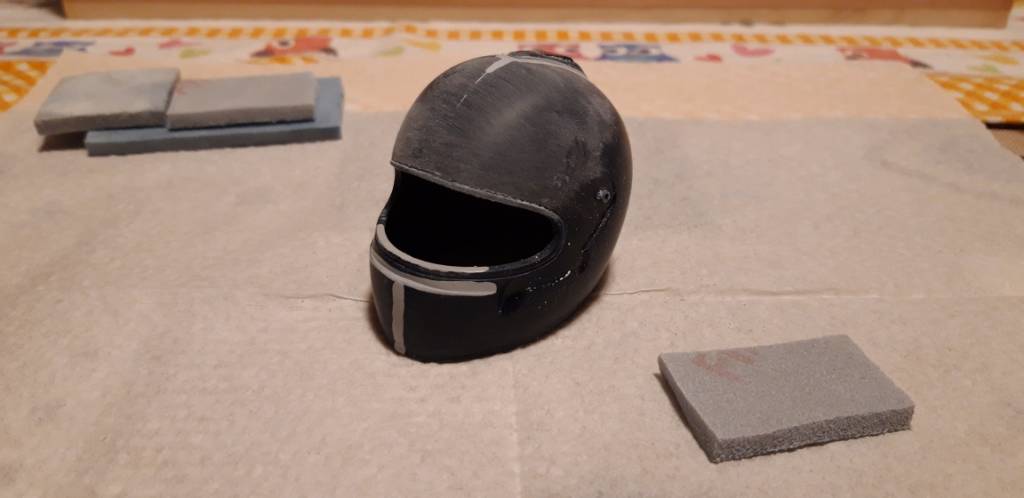

Partiamo togliendo tutto, vernice trasparente e decals fino ad arrivare alla plastica nuda...[Helmet] Casco Riccardo Patrese 1992 scala 1/5 su base Spark-20200127_203524.jpeg[Helmet] Casco Riccardo Patrese 1992 scala 1/5 su base Spark-20200127_210110.jpeg

Il casco si presenta piuttosto grossolano. Praticamente Spark prende i due gusci dallo stampo e li assembla senza preoccuparsi di togliere successivamente lo scalino che inevitabilmente si crea nella giuntura.
Ho tolto la piccola presa d'aria sulla fronte e dopo un'accurata limata e carreggiata il casco già si presenta diverso...[Helmet] Casco Riccardo Patrese 1992 scala 1/5 su base Spark-20200127_230152.jpeg
