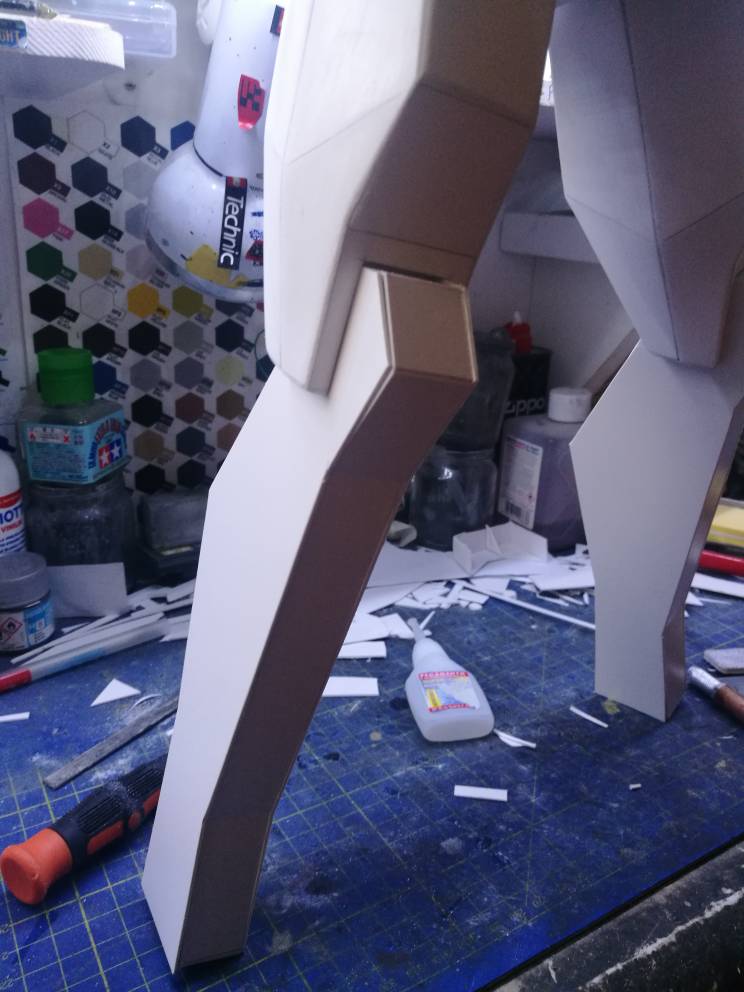

5 allegato(i)
Buonasera!!
Oggi si va avanti ancora con le gambe
Realizzato i supporti interni per ginocchio, stinco e polpaccio
Allegato 335646
Allegato 335647
Allegato 335648
Allegato 335649
Allegato 335650
Stay Tuned

Qualche domandina: che colla usi? Le righe delle pannellature le ottieni incidendo direttamente il forex?

Originariamente inviata da Officine Nadalini (Messaggio 1446314)
Stupendo!
Ciao Nada, come va e un po' che non ti si sente. La colla: ciano e bicarbonato, e colla specifica per il Forex la tagnit della henkel circa 4euri al Brico. E la stessa colla per i tubi in PVC solo che invece di essere arancione, è trasparente. Allegato 336066
Le incisioni, come detto prima, uno scribber per modellismo direttamente sul materiale.

Rob posso chiederti come si usa la via o con il bicarbonato? Ho già sentito ma non so come si usa e che differenze ci sono
Rob72 25-08-19 07:31 AM
Originariamente inviata da alegundam (Messaggio 1446425)
Ciao Ale! Sinceramente non so se ci sia una tecnica particolare. Io di solito faccio che prima metto una goccia di ciano, unisco i due pezzi, poi rinforzo di nuovo con la ciano per capillarità, in fine a colla ancora fresca ci spolvero sopra il bicarbonato. Si può dire che asciughi istantaneamente diventando molto tenace, quindi procedo con la carteggiatura dell'eccesso di colla.
La differenza è che comunque il cianoacrilato rimane sempre un adesivo per contatto, mentre la colla specifica che ho menzionato agisce fondendo letteralmente il materiale saldandolo definitivamente. Funziona solo con il PVC, Forex compreso. Ci impiega circa un quarto d'ora/20min ma una volta asciutto diventa come se fosse un unico pezzo. Non è riposizionabile quindi una volta messo a contatto non puoi più toccarlo, o se lo scolli perché magari hai sbagliato, i pezzi sono ormai compromessi perché, nel punto di contatto, diventano molli e non li puoi più incollare. Li devi rifare.
