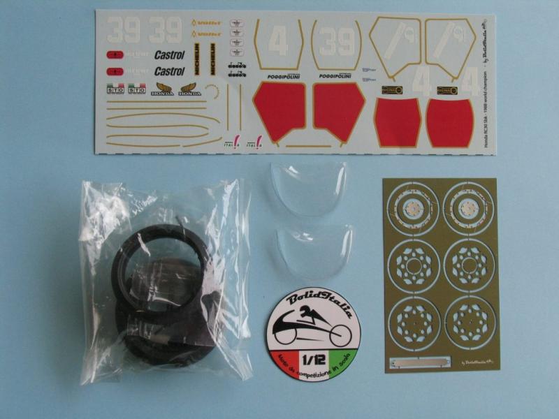

Il TK si compone di resine, fotoincisioni, decals, acetati...insomma, tutto quello che di solito trovi in un tk..
[MOTO] Honda RC30 SBK TK BOLIDITALIA-imageuploadedbytapatalk1372884955.766878.jpg[MOTO] Honda RC30 SBK TK BOLIDITALIA-imageuploadedbytapatalk1372884999.315977.jpg[MOTO] Honda RC30 SBK TK BOLIDITALIA-imageuploadedbytapatalk1372885042.575806.jpg

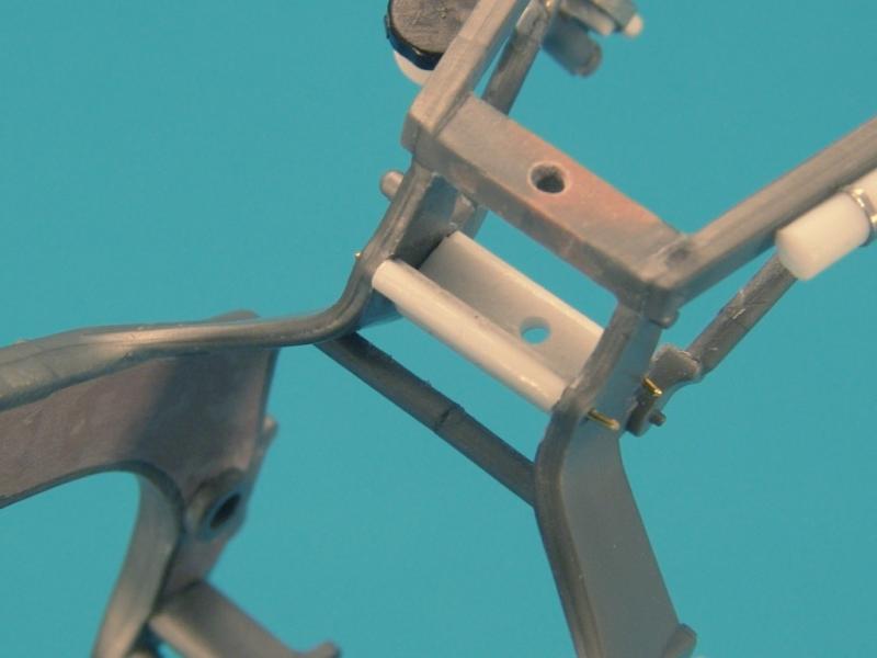

Essendomi assicurato una buona base di partenza ho cominciato a spogliare il telaio delle parti che non servono o che verranno sostituite da quelle in resina, ho tappato i buchi per gli incastri superflui e l'ho riempito con lo stucco, pareggiato e lisciato
[MOTO] Honda RC30 SBK TK BOLIDITALIA-imageuploadedbytapatalk1372885858.013177.jpg[MOTO] Honda RC30 SBK TK BOLIDITALIA-imageuploadedbytapatalk1372885887.345506.jpg[MOTO] Honda RC30 SBK TK BOLIDITALIA-imageuploadedbytapatalk1372885917.656553.jpg[MOTO] Honda RC30 SBK TK BOLIDITALIA-imageuploadedbytapatalk1372885947.675007.jpg[MOTO] Honda RC30 SBK TK BOLIDITALIA-imageuploadedbytapatalk1372885990.293710.jpg[MOTO] Honda RC30 SBK TK BOLIDITALIA-imageuploadedbytapatalk1372886015.031754.jpg

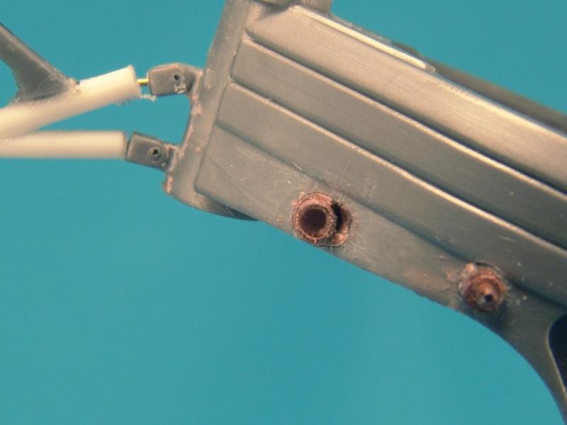

Ho sostituito gli incastri dei radiatori con tubi in ottone e aggiunto la predisposizione per l'ammortizzatore di sterzo; il telaietto reggi strumentazione (ai tempi mica avevano il dashboard!!) e' presente nel tk, ma per problemi imputabili alla pre-serie ( una colata un po' fragile) ho preferito rifarlo in plastica. Ero partito con l'idea di non impazzire nel superdettaglio, forte di una scarsa documentazione...ma ho scovato due siti dove ho trovato tutti i manuali di officina (!!!!!) dei kit racing oltre agli esplosi di tutti(!!!!!!!!!) i pezzi reali della rc,... Praticamente fot**to!

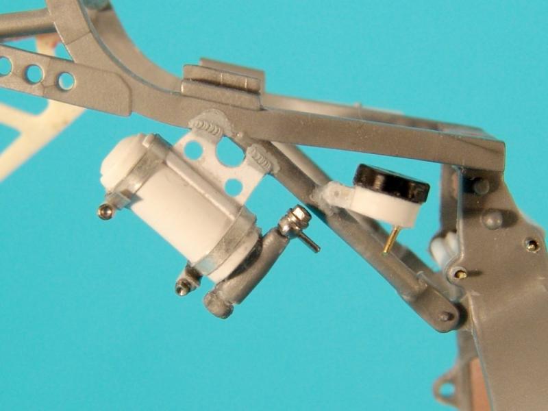

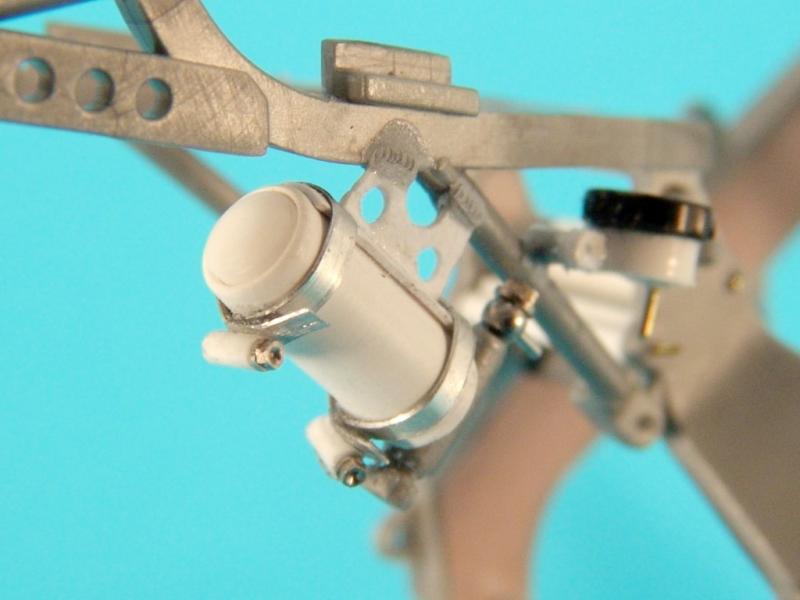

Buonasera a tutti, continuando a parlare di telaio la modifica maggiore che ho apportato al momento riguarda la zona di attacco del mono, che come testimonia la scheda del manuale d'officina del kit racing e' differente da quella di serie, e permette di regolare la distanza del mono stesso dall'attacco
[MOTO] Honda RC30 SBK TK BOLIDITALIA-imageuploadedbytapatalk1372969379.188914.jpg
Praticamente ho tagliato via la parte in questione dal telaio e l'ho ricostruita in plasticard, tenendo pero' conto delle misure del pezzo originale, per non stravolgere la geometria...montato risulta cosi'
[MOTO] Honda RC30 SBK TK BOLIDITALIA-imageuploadedbytapatalk1372969703.660173.jpg
Rifacendomi alla stessa scheda ho costruito l'attacco e modificato il mono
[MOTO] Honda RC30 SBK TK BOLIDITALIA-imageuploadedbytapatalk1372969772.391014.jpg[MOTO] Honda RC30 SBK TK BOLIDITALIA-imageuploadedbytapatalk1372969799.924759.jpg
Il gruppo attacco-mono funziona cosi':
[MOTO] Honda RC30 SBK TK BOLIDITALIA-imageuploadedbytapatalk1372969848.556007.jpg[MOTO] Honda RC30 SBK TK BOLIDITALIA-imageuploadedbytapatalk1372969869.761305.jpg[MOTO] Honda RC30 SBK TK BOLIDITALIA-imageuploadedbytapatalk1372969895.081121.jpg
La cosa bella e' che non avendo fissato l'attacco alla staffa posso variare l'altezza del mono e di conseguenza alzare o abbassare il retrotreno una volta montato il codone sino ad avere il setting ideale....come ha fatto bizio nel suo wip con il tondino da 0.75, per intendersi. Qualche particolare del mono

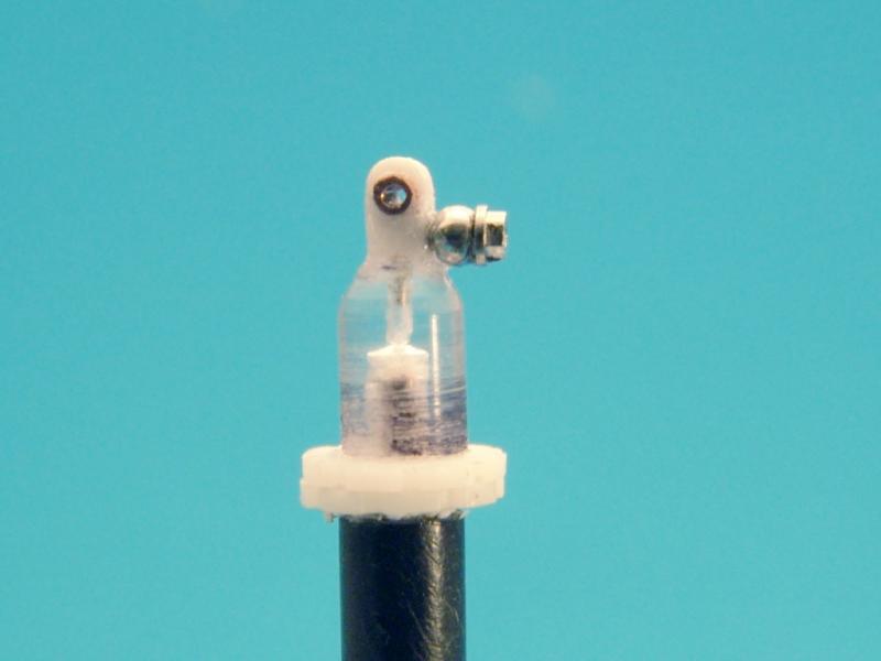

[MOTO] Honda RC30 SBK TK BOLIDITALIA-imageuploadedbytapatalk1372970080.678847.jpg[MOTO] Honda RC30 SBK TK BOLIDITALIA-imageuploadedbytapatalk1372970103.280157.jpg
Per realizzare la doppia ghiera di regolazione presente sul mono ho clonato quella singola e parziale del kit, da due copie ho ottenuto una ghiera completa, rifacendo lo stesso procedimento ho avuto la seconda, le ho incollate sfasate una rispetto all'altra, e ....basta
[MOTO] Honda RC30 SBK TK BOLIDITALIA-imageuploadedbytapatalk1372970261.961653.jpg

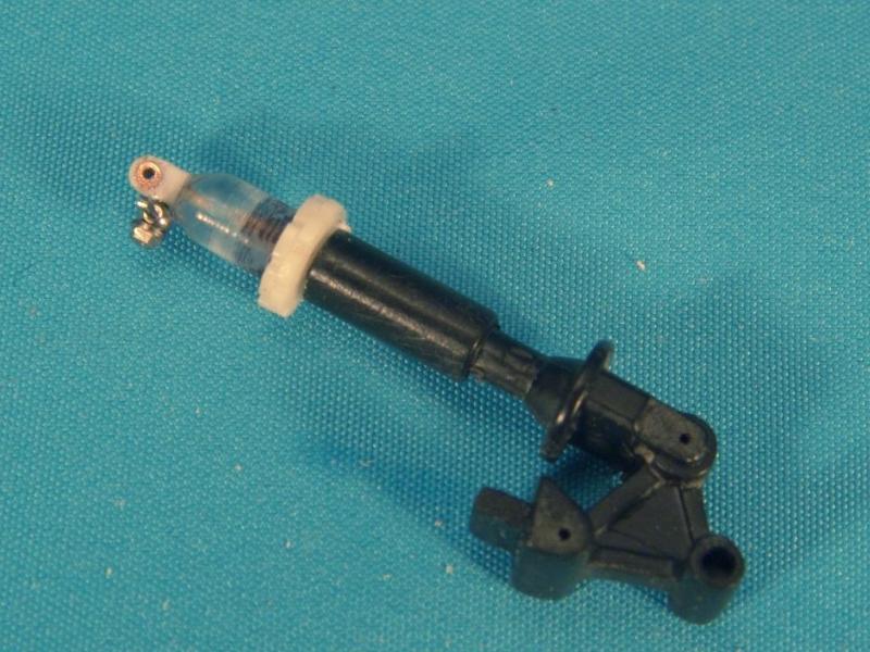

Una vista esplosa dei pezzi componenti il guppo/ mono, quello grigio e' l'attacco inferiore al telaio, gia' che c'ero l'ho separato dal telaio per un maggiore realismo
[MOTO] Honda RC30 SBK TK BOLIDITALIA-imageuploadedbytapatalk1372970377.599141.jpg
Manca la molla, l'originale ha le spire troppo fitte, va rifatta, ma al momento non ne avevo voglia, aspetto l'ispirazione!
Per il momento vi saluto, ma soprattutto vi ringrazio per la calorosa accoglienza che avete dato al wip ( nomination comprese!) , grazie mille, spero di esserne all'altezza!
