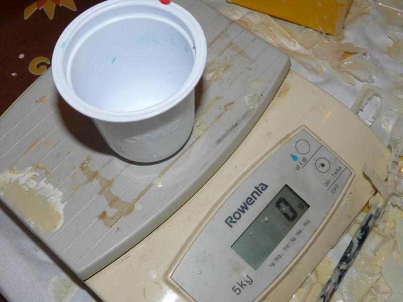

TUTORIAL: GOMMA SILICONICA E RESINA-01.jpg   TUTORIAL: GOMMA SILICONICA E RESINA-02.jpg   TUTORIAL: GOMMA SILICONICA E RESINA-03.jpg
TUTORIAL: GOMMA SILICONICA E RESINA-04.jpg   TUTORIAL: GOMMA SILICONICA E RESINA-05.jpg   TUTORIAL: GOMMA SILICONICA E RESINA-06.jpg
TUTORIAL: GOMMA SILICONICA E RESINA-07.jpg   TUTORIAL: GOMMA SILICONICA E RESINA-08.jpg

... avevo fatto le foto per spiegare il procedimento ad un amico...
TUTORIAL: GOMMA SILICONICA E RESINA-09.jpg   TUTORIAL: GOMMA SILICONICA E RESINA-10.jpg   TUTORIAL: GOMMA SILICONICA E RESINA-11.jpg
TUTORIAL: GOMMA SILICONICA E RESINA-12.jpg   TUTORIAL: GOMMA SILICONICA E RESINA-13.jpg   TUTORIAL: GOMMA SILICONICA E RESINA-14.jpg
TUTORIAL: GOMMA SILICONICA E RESINA-15.jpg

Vecchio 05-12-11, 06:18 PM   #68
L'avatar di zanna
Registrato dal: Nov 2003
residenza: Reggio Emilia
Messaggi: 3,782
zanna inizia ad ingranare.
nel secondo topic, la seconda foto fa vedere che pulisco la superficie del pezzo dalla gomma in piu', e nella terza foto, si nota poco, ma è piu' lucida perche spargo un leggerissimo velo d'olio sulla gomma, prima verniciavo con vegghie bombolette la gomma, ma ora mi trovo meglio con l'olio
