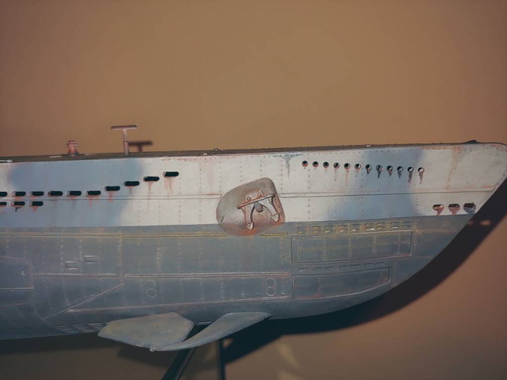

lupin1977 08-06-20 01:06 PM
2 allegato(i)
.Allegato 364649Allegato 364650
Inviato con il mio LM-G710 - Scarica l‘app del Forum di Modellismo.net

Dici che non sei esperto ma te la cavi con la ruggine! Ne hai mai vista semilucida??[emoji6]
lupin1977 08-06-20 03:43 PM
È il secondo modello che faccio in plastica. Il primo era sempre un u boot diorama in scala 1:144. In quel caso avevo dato il semilucido...anche sulla ruggine, ma l'ambientazione lo richiedeva. L'effetto usura era cmq veritiero.
bruno 08-06-20 09:43 PM
Se vuoi avere un effetto bagnato,allora credo ci voglia proprio il lucido,ma dato in un certo modo.L' acqua scorre su una superficie e non è facile..Non certo come su una Ferrari..Personalmente lo farei se fosse un diorama
decals 08-06-20 09:45 PM
Così com'è adesso rende già molto bene l'idea di un soggetto vissuto, io lo lascerei così ;)
il matte 08-06-20 11:52 PM
Originariamente inviata da decals (Messaggio 1480178)
Anche io. E complimenti per come ti è venuto..... :Ok:
lupin1977 09-06-20 09:24 AM
Ok grazie. Lo lascio così.
