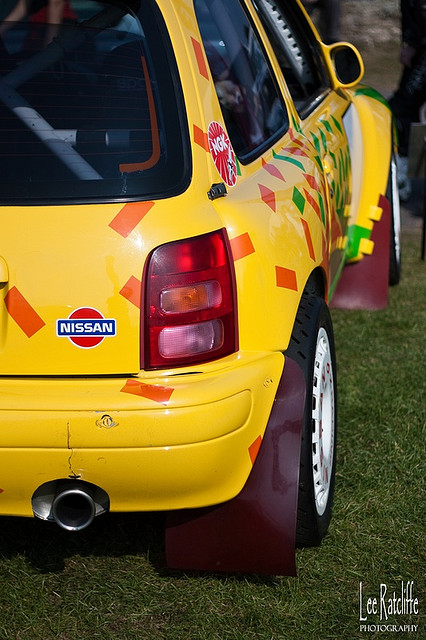

Buonasera a tutti modellisti, sono nuovo del forum e vi chiedo un aiuto su come fare per ricavare una versione rally da un modello che replica l'auto stradale.
Ho acquistato una scatola fujimi per replicare questa:
partendo da questo kit
Nissan AK11 March 3 Door (Model Car) - HobbySearch Model Car Kit Store
il problema principale non è ricreare l'interno (ho una miriade di foto dell'auto)
quanto ricreare le bombature delle fiancate.
[AIUTO] come allargare una scocca-15746053050_e26f62b2eb_h.jpg   [AIUTO] come allargare una scocca-3947994301_5f3a6d272c_z.jpg

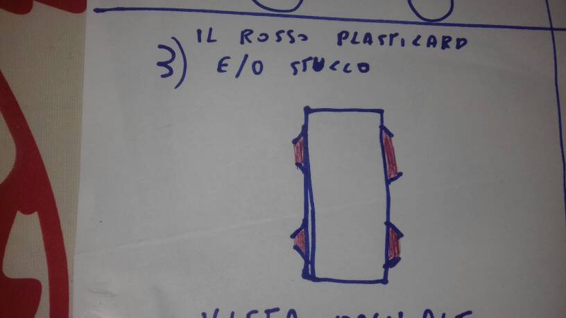

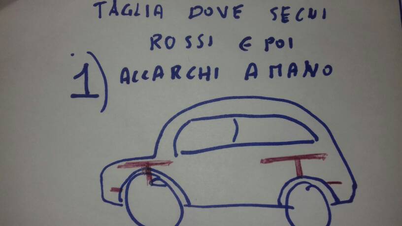

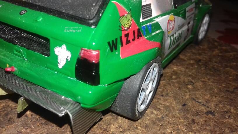

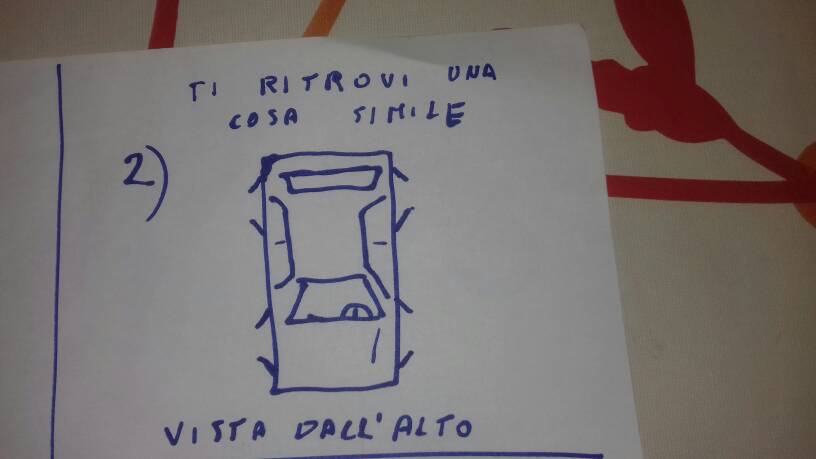

Bel soggetto e molto particolare. Il kit l'ho avuto pure io in gioventù. ...Ci sono un sacco di modi ,da ricreare il tutto con stucco bicomponente milliput a rubarli a qualche modello da poco e adattarli. Io x allargare ulteriormente un delta ho fatto così è devo dire che si soluzione drastica ma efficace ti metto dei disegni fatti a mano spero si capisca ma ho fatto scuole al piano terra ahhhhh.

[AIUTO] come allargare una scocca-20180331_083108.jpg[AIUTO] come allargare una scocca-20180331_083115.jpg[AIUTO] come allargare una scocca-20180331_083121.jpg[AIUTO] come allargare una scocca-20180331_083227.jpg[AIUTO] come allargare una scocca-20180331_083301.jpgspero si capisca ahhhh

Con questo sistema sfrutti le fiancate originali e buona parte dell arco passaruota. Se la plastica è troppo dura da piegare basta fare un incisione all interno x indebolire. Poi il tutto va stuccato carta vetrata ecc
