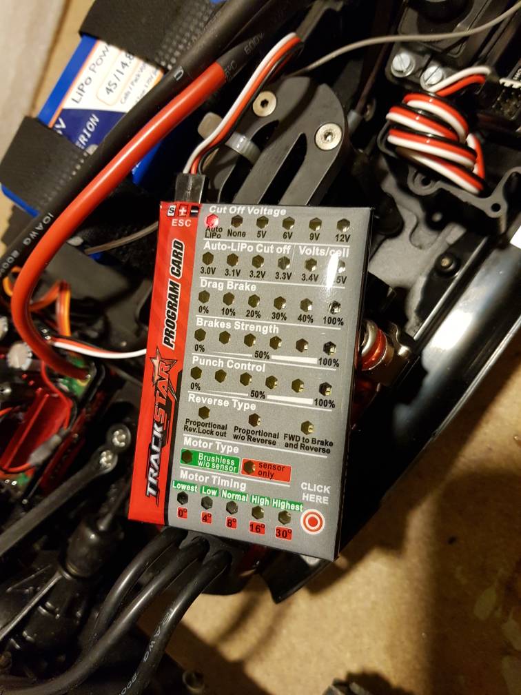

Buongiorno a tutti. Approfitto del post per presentarmi. Sono Matteo già utente del forum ma categoria statico da un po' di anni. Adesso mi affaccio anche al dinamico. Ho comprato una Losi 8 2.0eu da un amico e sto cercando di rimetterla in sesto. Mi sono bloccato sulla programmazione dell esc.ho un motore brushless Turnigy e la relativa scheda di programmazione (vedi foto) ma se la collego questa non rileva i valori, rimane accesa solo una spia in alto a destra. Se premo il tasto di reset dell esc sull interruttore di accensione non cambia nulla. Dove sbaglio? Qual è la procedura di reset di un esc come quello? Può essere la scheda di programmazione guasta?
GrazieAllegato 326489

è una scheda led, per quel che posso sapere su queste schede non credo che ti mostri tutti i valori ma solo il valore che stai settando in quel momento, cerca il manuale di quella program card

Grazie per la risposta. Il manuale specifico non l ho trovato....ma solo un generico. Il problema è che non riesco a spostare nessun valore forse sbaglio la procedura per mettere la esc in programmazione.non riesco a capire quale possa essere oltre a premere il pulsante di reset e non trovo altre info.

in effetti mi sono spiegato male io, di base non è la program card ad avere il manuale, ma l'ESC, quindi cerca il manuale dell'ESC e li troverai anche come programmarlo con la program card
comunque di solito gli ESC programmabili hanno dei pin appositi per la connessione della program card (anche se non è una regola fissa)

Dopo una piccola ricerca sono riuscito a trovare un immagine in cui si vede la confezione della suddetta program card
Per passare tra una funzione e la successiva devi fare una breve pressione sui cerchi vicino alla scritta "click here" (che tra l'altro significa premi qui perciò.............) mentre per cambiare il valore devi tenere premuto per più tempo lo stesso tasto fino ad arrivare al valore che vuoi raggiungere

Ciao.ho fatto altre prove ma non cambia nulla.....ho però letto sul sito del venditore in una nota delle specifiche che quella card non va bene per il mio motore. Tocca ordinarne un altra.....

che io sappia le card non devono essere compatibili col motore ma con l'ESC.

Non è semplice individuare un esc tra i tanti avendo un solo spicchio di foto...sembra un 120A di qualche anno fa. Se così fosse la sua scheda è probabilmente questa
https://hobbyking.com/it_it/turnigy-...mming-box.html

Ciao, sono stato poco preciso io scusate,ho letto sul sito hobbyking che la card della foto non è compatibile con la mia esc. Oggi ho comprato proprio quella indicata da Mastino infatti. Appen arriva vi faccio sapere Grazie a tutti

Ciao la program card mi è arrivata, è quella linkata de Mastino.con questa riesco a settare i parametri ma non c'è il cut off Voltage. Dalla documentazione pare essere corretto che non si possa fare.qualcuno potrebbe spief
Car mo come settare tale parametro senza usare la program card? È strettamente necessario? Grazie
jinkazama82it 25-05-19 12:24 AM
gli esc compatibili con le Lipo hanno un cut-off prestabilito se si imposta su Lipo il tipo di alimentazione, se poi l'ESC non prevede il selettore dell'alimentazione c'è poco da fare.
nel caso invece sia solo una limitazione della program card l'unica è fare il setup manualmente agendo tramite l'apposito tastino sull'ESC con le istruzioni alla mano e tanta pazienza.
