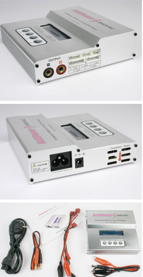

Ciao,se riesci a caricare delle foto è meglio,però da come dici dovrebbe essere una lipo a due celle, ed il cavetto che esce con i tre fili non è il cavo di ricarica ma bensì il cavo di bilanciatura(fondamentale per questo tipo di batterie.....)
Quindi dovresti cercare un carichino tipo questo.......
http://www.modeltoy.it/mobile/produc...oducts_id=7287
In rete ne trovi tantissimi e di diversi tipi e prezzi, se poi hai un negozio di modellismo vicino a tè, ti consiglio di farci un giro.....

Ok, dal pc me lo apre senza problemi, mentre dal telefono devo copiare il link ed incollarlo nella barra del browser per poterlo aprire.....comunque ti allego un paio di foto
