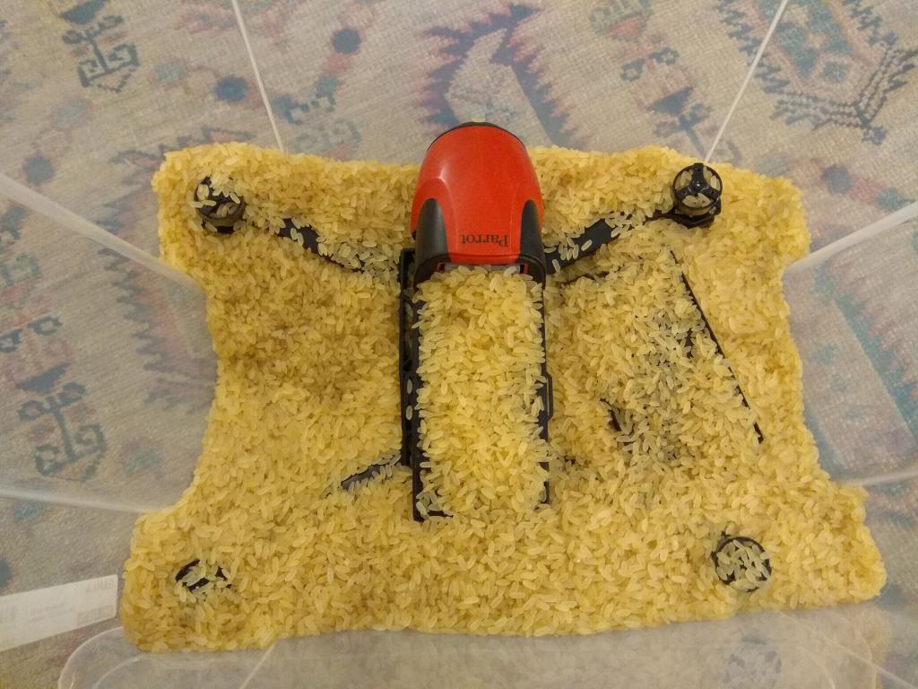

Ciao ragazzi,
Nel bosco vicino a casa mia, durante una passeggiata, ho ritrovato un bebop 2 semidistrutto a terra. Purtroppo non è presente nessun riferimento al proprietario!
L'ho riportato a casa e ora è in un contenitore ermetico con del riso per cercare di asciugarlo un po' da tutta la pioggia che ha preso.
Dalle prime analisi ho notato che il telaio è ancora integro, ma i supporti rossi ammortizzanti si sono distrutti con il conseguente distaccamento della parte superiore del bebop dal telaio principale.
1 motore è tutto piegato e i cavi di 3 motori e di 1 antenna sono stati tranciati (nessun problema, so saldare perfettamente... anche se per l'antenna sarà molto complicato).
Il vero problema è che non ho idea se la flight board e la camera funzionano ancora. Non appena l'ho trovato ho staccato la batteria e ho ordinato un caricatore su amazon per ricaricarla e quindi testare il drone... Domani lo tolgo dal riso e lo analizzo più attentamente.
Nel frattempo qualsiasi consiglio è ampiamente gradito!
Per esempio, è richiesto qualche attrezzo specifico per smontarlo?
Grazie!

Dopo il primo momento di disorientamento generale mi sono dato da fare per sistemarlo!
Prima di tutto ho messo il drone in una confezione ermetica sommerso di riso. Per i telefoni funziona, per i droni... Speriamo
Oggi mi sono arrivati caricabatterie e kit di riparazione con chiavi torx.
Ho cercato di ricaricare la batteria ma niente da fare, troppo scarica (era a 4 volt)! Ho provato ad aprire la protezione in plastica ma le viti sono torx anti-manomissione... Francesi del cavolo!
Mi sono inventato un modo per ricaricarla usando delle lame del temperino e i morsetti e, dopo una carica NiMh per rianimarla l'ho ricaricata senza problemi con il suo bel caricatore.
Ora devo vedere se la board è ancora funzionante o se l'acqua l'ha rovinata.
Auguratemi buona fortuna!!!
