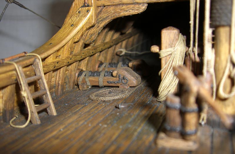

se poi guardi il rinforzo del baglio vedi come la venatura segue bene la curvatura .e guarda la paratia. gli spigoli son tutti arrotondati e accostati in maniera eccellente.poi il tavolato vedi come in testa e' tutto arrotondato in egual misura se fosse mai un kit in plastica chi potrebbe produrlo.in rete non ho trovato nulla.

quando ho visto la tua discussione ho cercato anche io in rete, ma un kit del genere non l'ho trovato. Ciò che mi fa pensare alla plastica sono quelle venature in rilievo ed il fasciame con le commessure rientranti molto omogenee. Mah ...

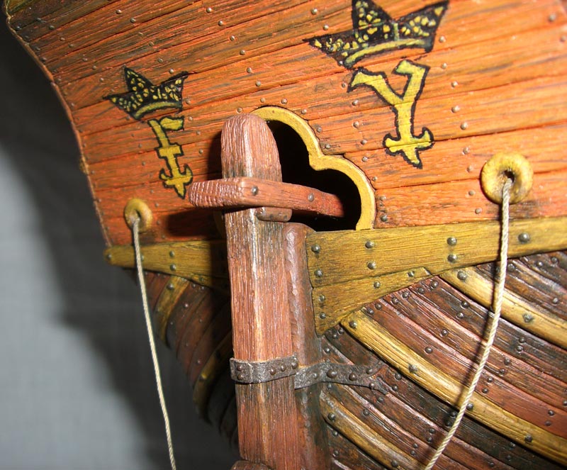

altre 2 fotine.qua se analizziamo ad esempio la barra, il timone si nota come alcune parti che compongono questi elementi siano arrotondate dando quel realistico effetto di usura senza mai perdere le venature .sappiamo tutti che nei comuni legni che usiamo per modellismo un colpo di cartavetro livella tutto.ora se fosse legno che essenza sarebbe?forse zak saprebbe sciogliere l'enigma visto che per primo aveva postato alcune immagini.io non ricordo neanche dove le avevo prese

A me intrigherebbe alla grande sapere come ha fatto a simulare la venatura del legno.

....sono quasi sicuro che si tratti di un kit in plastica molto ben colorato e probabilmente parzialmente modificato con aggiunta del cassero di prua.
mi autoquoto e mi infliggo 10 frustate per quanto precedentemente scritto.
Non penso che l'autore possa aver creato le venature incidendole una per una (il solo pensiero di ciò mi fa stare davvero male), quindi sono propenso a credere che abbia utilizzato un legno già fortemente venato (forse ulivo) esaltandone le venature con l'uso di spazzole metalliche. La scala deve essere sicuramente notevole, a giudicare dalla foto in cui si ammirano i magnifici bozzelli, e quindi ben ci può stare anche la venatura.
