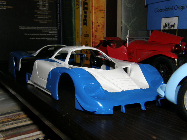

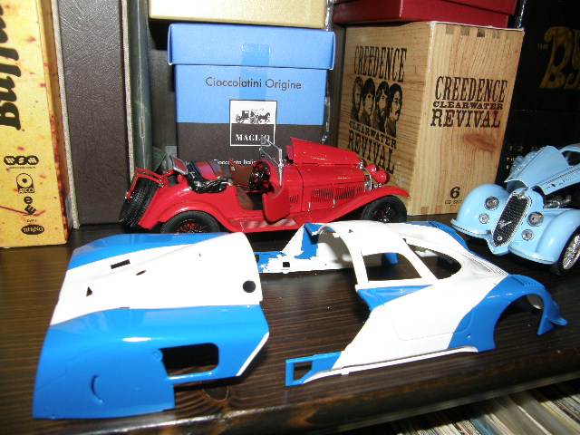

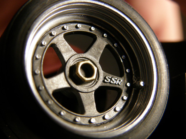

Ecco qualche aggiornamento:

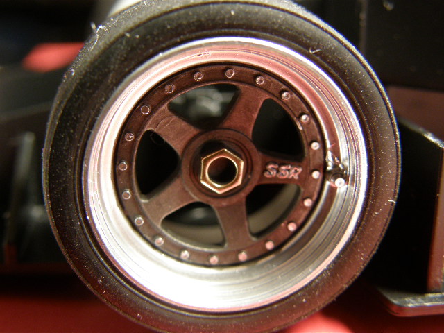

Pare bene, la linea tra i due colori è ben definita e anche la tinta del azzurro mi sembra corretta (H15 Gunze?). Come ti sei regolato per disegnarla? Io pensavo di ristampare in scala le istruzioni per ricavare delle dime.
Anche i cerchi sono venuti bene tranne per l'evoluzione del pelo sull'uovo ovvero il pelo sulla razza che colori hai usato?
