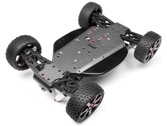

Ragazzi una curiositá un motore a cordicella si puo accendere anche con la cassettina di avviamento o si deve fare qualche modifica?

Puoi avviarlo anche con la cassetta, verifica però che sotto al telaio (ma penso proprio di si) sia presente il foro in corrispondenza del volano motore, e la cassetta ovviamente deve essere adatta al tuo modello.

È un hpi trophy 3,5

Ok, è un buggy 1/8, resta quanto detto sopra, puoi prendere una cassetta standard compatibile 1/8. L'importante, (io non conosco il modello) che verifichi che sotto al telaio ci sia il foro del sul volano, ma da una foto presa in rete sembra di si.

Controlla di più che la ruota dell'avviatore non tocchi il telaio

Non puoi mettere in moto così il motore senza prima modificare la messa in moto a cordicella..
Devi togliere tutto il sistema a strappo , applicare un tappo standard e poi puoi sfruttare tutte le casette starter in commercio per 1/8 off road...
I consigli vanno dati corretti sennò fate fare i danni!
Ps: il mio consiglio spassionato è di comprarti un motore standard 3.5cc da off road anche di poche pretese: con 80-90€ passi la paura e ti diverti molto di più.
Ciao.

Se si toglie solo la cordicella e la sua puleggia si riesce ad accenderlo senza troppi problemi

Perchè danni? Ho un modello con motore con avviamento a strappo (on road), successivamente ho preso una nt1 con avviamento a cassetta ed avvio tranquillamente anche quella a strappo e non mi si sono verificati danni.

Perchè se nn tolgo il sistema a cordicella si creano danni?

Inoltre oltre che togliere l'avviamento a strappo devo fare altro? Poi un'altra domanda la cassettina deve avere caratteristiche specifiche?

Non c'è bisogno di illuminare... e ho detto già tutto sopra e mi sembra sia stato capito.. Togli il sistema a corda, monti il tappo, compri avviatore standard e vai... oppure acquisti un motore nuovo dato che quelli a strappino lasciano molto a desiderare. Cmq con la funzione cerca sul forum di queste discussioni ce ne sono state altre...

Scusa ma questa discussione può tornare utile ad altri utenti che hanno il motore con avviamento a strappo.
Che danni si possono produrre ad accendere il motore a strappo con la cassetta? Ho capito che è meglio togliere lo strappino e metterci il tappo (se lo trova poi il tappo!!!) ma almeno capire a cosa si può andare incontro utilizzando la cassetta.
Perchè è giusto dare consigli corretti, un discorso è fare danni, un altro è dover fare adattamenti (vedi castello motore più basso se necessario o volano diverso).
