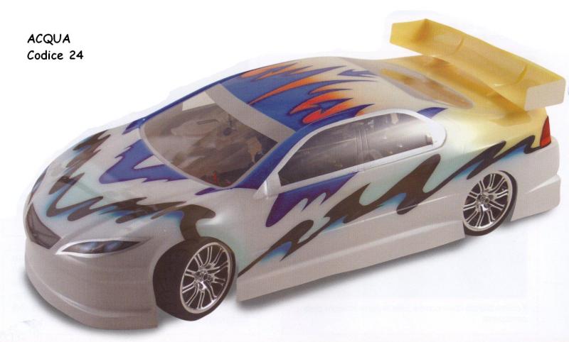

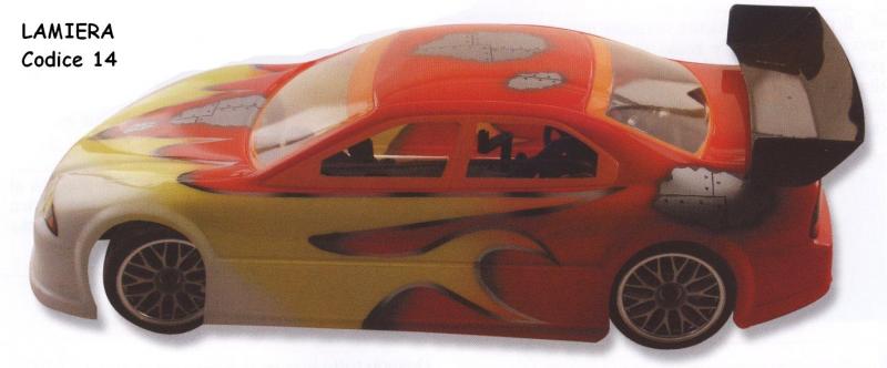

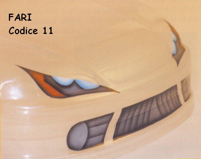

COME FARE LA NUOVA CARROZZA???
Non si è mai sicuri sul colore, sulla tecnica da usare, su quale colore va dato prima e tanti altri particolari per realizzare al meglio la vostra carrozza, da sfoggiare in pista o sui piazzali con gli amici...
Ecco a voi la soluzione!!!
Qui sotto ci son ben 29 carrozze da esempio, ho postato solo il risultato finale, ma, se andate avanti nella discussione, troverete postate le pagine con il procedimento passo-passo per ogni modello, con tanto di foto dimostrative, per realizzare la carrozza dei vostri sogni...
Quelle che vedrete sono tutte carrozze da touring, ma con un pò di fantasia e ingegno, potrete adattarle a qualsiasi categoria...
Non fatevi ingannare dalla complessità delle figure, la guida è dettagliatissima...
Preciso che NON sono mie realizzazioni, e che di tutte queste non ne ho fatta nemmeno una, quindi in caso di dubbi, non posso aiutarvi più di tanto...
Spero di essere d'aiuto a chi non sa da dove cominciare...
Come fare la carrozza??? Così...-cod.-01.jpg   Come fare la carrozza??? Così...-cod.-02.jpg   Come fare la carrozza??? Così...-cod.-03.jpg

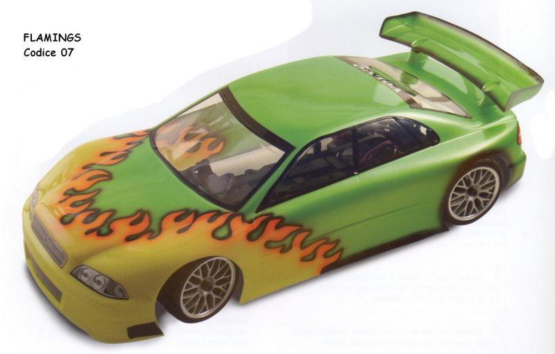

Flamings
codice 07
Come fare la carrozza??? Così...-cod.07.1.jpg   Come fare la carrozza??? Così...-cod.07.2.jpg   Come fare la carrozza??? Così...-cod.07.3.jpg
Come fare la carrozza??? Così...-cod.07.4.jpg   Come fare la carrozza??? Così...-cod.07.5.jpg   Come fare la carrozza??? Così...-cod.07.6.jpg
