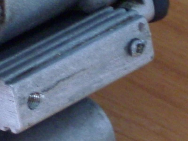

Mentre stavo rimontando il motore, all'ultima vite, sento un misterioso "crack". sposto il cacciavite e la testa della vite si stacca dalla filettatura e rotola per terra...Sono perseguitato dalla sfortuna!!!-imgp0891.jpg
Sono perseguitato dalla sfortuna!!!-imgp0892.jpg così oggi non potrò girare, perchè mi manca una vite uguale. Ora vedrò se riesco a togliere il filetto con una pinza... speriamo in bene

@Stiglio: hai pure il banchetto crepato, dalla foto si nota benissimo.

ora come ora non ho la macchina sotto mano, ma credo che sia solo una riga...
si spera . Nel caso non lo sia è un problema grosso o lo posso tralasciare?

anspeed inizia ad ingranare.
dalla foto si ha questa impressione, controlla bene e nel caso sostituiscilo perchè con le vibrazioni può cedere e poi sono guai.

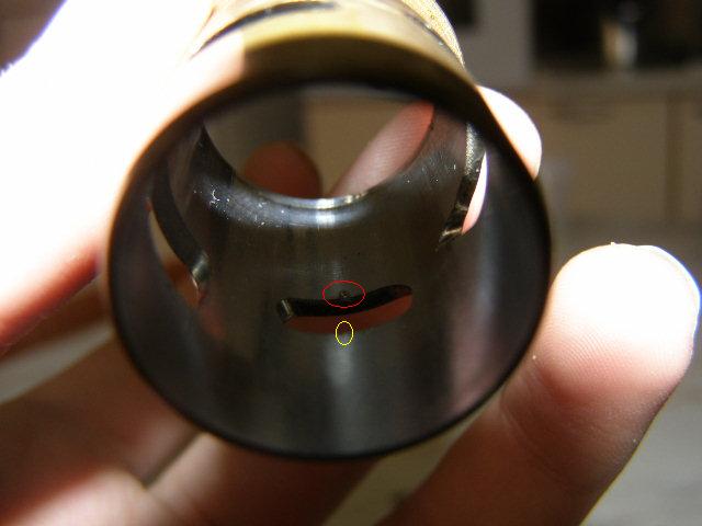

posto le foto: pistone graffiato, era graffiato da poche parti, adesso è cosi perché ho fatto prove per individuare l'anomalia che lo graffiava, e comunque sotto le mani nn sento niente, come se gli avesse tolto la cromatura, e la camicia, nel cerchio rosso la causa, lasciate quello giallo,errore mio.
andrea, scusami se invado il tuo post per un mio di problema.

Carissimo hero, pensavo peggio sinceramente. Allora... dalle foto il pistone non sembra messo così male, devi vedere se passando un unghia sopra i segni senti qualcosa, ad ogni modo la parte che devi carteggiare è quella attorno il foro dove entra lo spinotto. prendi un pezzettino di carta abrasiva 1000, la imbevi nel petrolio bianco e la passi tutto attorno avendo cura di non calcare la mano, devi fare delle passate leggere solo per togliere la bava, a fine lavoro quando passerai il dito sopra non devi sentire attrito. Per quanto riguarda la camicia devi fare lo stesso lavoro nei punti segnati in rosso e giallo, mi raccomando, non calcare la mano e passate leggere, poi pulisci accoppiamento e camicia nel petrolio bianco, olia sia la parete del pistone che della camicia con dell'after run, entra il pistone nella camicia e fai delle prove sali e scendi per vedere se ci sono impuntamenti, se è tutto ok rimonta il motore e vai di gasseee.
Per quanto riguarda la parete del pistone se proprio vuoi carteggiare fallo delicatamente avendo l'accortezza di non carteggiare la zona dove ci sono quelle due linee incavate tanto per intenderci, quelle servono a trattenere l'olio e devi fermarti prima e occhio anche a non rovinare il bordo del cielo del pistone, deve rimanere integro e ben spigoloso. Fai tutto con tanta pazienza e poche passate leggere, devi solo lisciare e non togliere materiale.... cmq penso che alcune delle righe che si vedono nella parete del pistone le abbia fatte tu involontariamente, perchè non mi spiego come facciano ad esserci quelle trasversali.

al posto del petrolio posso usare la benzina verde???
sul bordo della camicia c'è un segno + profondo, fatto per cacciare la camicia con una piccola pinza a becchi, il pistone può arrivare li??? cosa devo fare allora???
che significa carteggiare???
alcune righe traversali le ho fatte io volontariamente, vero, per vedere dove si impuntava il pistone.
