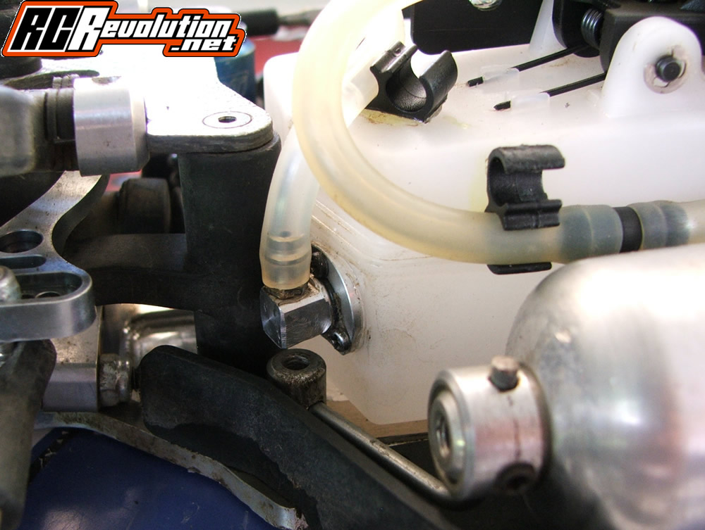

ciao ragaallora alla gara di domenica scorsa la mia mugen con montato un p3r fast race(nuovo 2 litri) si è spento 12548924152 volte facendomi andare a quel paese la gara e visto che ho pensato di essere diventato imbranato io ho chiesto aiuto a .....metà dei corridori che non sono riusciti a risolvere nienteqiundi ho pensato ha un passaggio d'aria e ho sentito che molti si lamentano del sebatoio(non tutti)ho visto che Boero ha fatto queste modifiche...chissà perchèsapete dove trovere i pezzi ..giunti e filtrinicosi che possa modificare anche il mio magari sistemo

il problema delle spente del motore della mugen dopo un rifornimento, ovvero quando si scarica della pressione d'aria è dovuto ad una perdita dell'oring del tappo di chiusura.........
quello che lamenti tu protrebbe accadere su qualsiasi auto, teoricamente!
la mugen oltre a quello ha problemi di tiraggio dal filtrino interno. (che è il motivo della modifica di boero suppongo)
in piu il serbatoio soffre di dilatazione termica.
esatto io ho risolto tappando l'uscita originale e copiando il sistema adottato dalla losi e dalla hot bodies e ora tutto va bene
prima avevo provato a sistemare il tappo e altri accorgimenti ma niente da fare
preciso che non tutti i serbatoi hanno questo problema

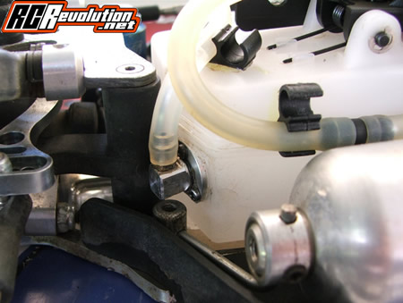

spiegati meglio puoi darmi delle foto?

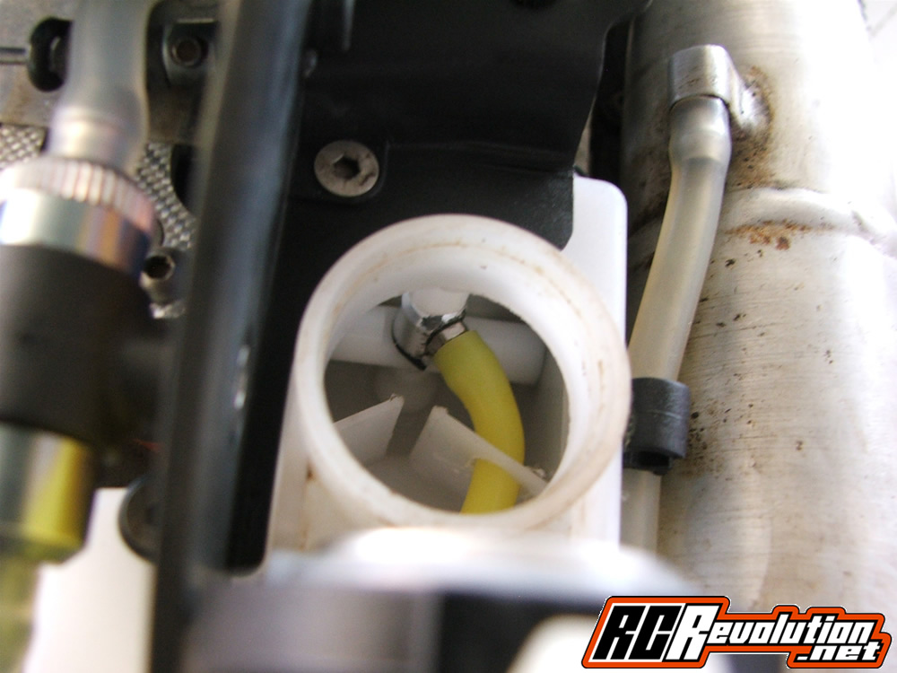

io raga ho un sebatoio modificato come d'apporto(con il tubo infilato x capirci) ma non và e volevo fare le modifiche di boero
ma sti raccordi metallici che ha messo lui nella mia prima foto....dove li trovo(ho vicino un negozio di articoli tecnici...intanto provo li)
e quel filtrino che è messo nell'interno della seconda foto...
è un pò diverso dalla modifica di dapporto ...che vada meglio??'
