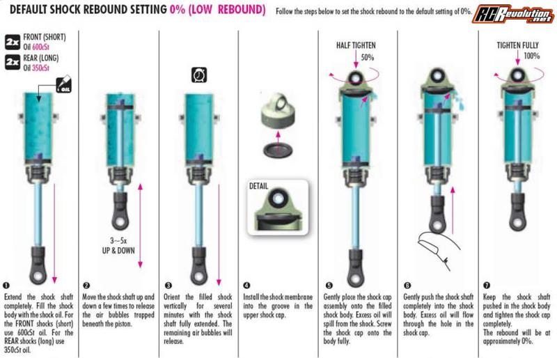

ciao una domanda dovrei sostituire l'olio degli ammortizzatori di serie alla mia lrp s8 , una domanda c'e' una procedura da rispettare? quanto olio devo acquistare e quanto ne devo mettere dentro ?come mi regolo ?

Guarda qua.
corretta procedura sostituzione olio ammortizzatori!-3_48ca87a6b3f3c.jpg   corretta procedura sostituzione olio ammortizzatori!-3_48ca87b718d2a.jpg   corretta procedura sostituzione olio ammortizzatori!-3_48ca87c40b443.jpg

che effetto proce fare l'una o l'altra o l'altrancora?

E' il diverso rebound!
cosa significa?

E' il ritorno dello stelo senza molla, lo si puo impostare piu duro o piu molle

ciao.... fatto tutto....
alla fine pensavo fosse piu difficile....
alla fine ho messo 400 posteriore e 350 anteriore cosi' a terra e' gia migliorata del 50 % ... sabato se il tempo permette test pista!!!!

ma non era meglio mettere il piu duro davanti?

Originariamente inviata da kimmolo Visualizza il messaggio
dipende

Originariamente inviata da leonardomarini Visualizza il messaggio
Guarda qua.
quale è dei metodi quello per farli diventare più duri ???
sarà una mia impressione ma l'ultimo metodo mi sembra meno efficace ( impressione puramente personale ) perchè non fa spurgare l'olio in eccesso

Originariamente inviata da The Warrior Visualizza il messaggio
nessuno
L'unico metodo per capirlo veramente, secondo me, è provare provare provare provare provare provare provare provare provare provare ecc..
