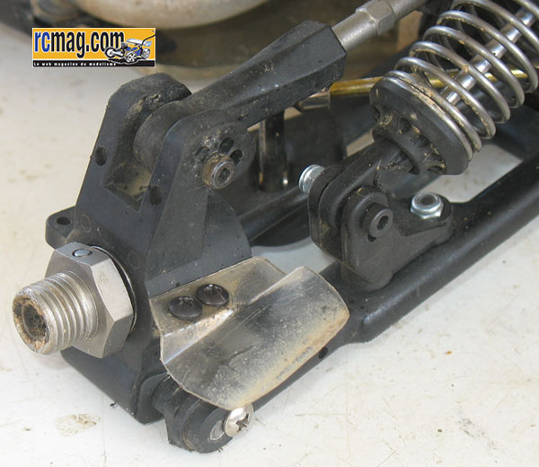

Penso siano per una doppia funzione. quella che dici tu e quella che dico io..
Asp, guardo se ritrovo la foto che ti dicevo.
"Fare politica è come cercare di inculare un gatto." C. Bukowski.
Auto - Team Losi 8ight 2.0 EU
Motore - Novarossi 421-B Race
Radio - Spektrum DX3 S
paolazzo non è in linea   Rispondi quotando
Vecchio 08-02-08, 09:04 AM   #26
L'avatar di paolazzo
residenza: Firenze
Messaggi: 969
paolazzo è un newbie...
predefinito Re:Telaio Losi
ricordavo male. C'è sia l'uno che l'altra.....
