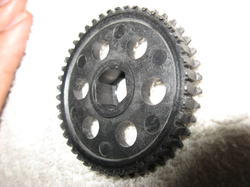

Ciao a tutti sono nuovo sia del forum che del modellismo dinamico... ( vengo da quello statico, mi piace costruire tutto ciò che ha ali e cingolati ) Ho visto che sul forum avete trattato abbondantemente questo argomento ma nonostante aver seguito le vostre dritte mi ritrovo con questo problema.
Ho di recente acquistato un'auto 1/10 RTR con motore a scoppio ( Xtreme - Auto a scoppio On-Road 1/10 4WD 3cc rtf ) e dopo aver seguito tutti i consigli sulla carburazione ed il rodaggio del modello ho deciso di provarla in pista. Andava tutto bene finchè dopo circa 5 giri di pista la macchina mi si è piantata con il motore che girava a vuoto. La corona della prima marcia si era letteralmente consumata (foto CoronaPrima-1.jpg CoronaPrima-1_2.jpg). Mi è stato indicato che l'accoppiamenteo era troppo stretto e che quindi era questo il problema. Comprato il pezzo nuovo e dopo una girata su questo forum ho fatto l'accoppiamento tenendo presente che la macchina andasse in avanti senza che le corone girassero e andasse indietro liberamente con la corona della prima che gira. Dopo aver usato un pezzo di carta della stampante per accoppiare corone e pignone riprovo l'auto in parcheggio questa volta (nella pista c'era una gara ) andava da favola ma anche qui dopo i terzo/quarto pieno entarmbe le corone,questa volta, si sono mangiate (foto CoronaPrima-2.jpg CoronaPrima-2_2.jpg CoronaPrima-2_3.jpg CoronaSeconda-2.jpg CoronaSeconda-2_2.jpg CoronaSeconda-2_3.jpg CoronaSeconda-2_4.jpg CoronaSeconda-2_5.jpg). Qui il problema credo sia stato il motore che non avevo serrato con del frena filetto, quindi con le vibrazioni si è allentato. Ancora una volta sostituisco entrambe le corone rifaccio l'accoppiamento come prima e la riprovo (questa volta con il frena filetto). Tutto bene ma la seconda non voleva entrare, così ho provato ad allentare un pochetto la vite a brugola obliqua della frizione (nella mia c'e' una molla infilata sotto questa vite con una pallina di ferro). Ancora nulla, allento ancora un po la vite e finalmente la seconda entra... ma... tutto bene per circa mezzo pieno e poi il solito rumore gracchiante delle corona mangiata (foto AccoppiamentoCorone_Pignone.jpg) . Arrivato a questo punto non so cosa sbaglio.
Dopo questa estenuante descrizione ecco le mie domande:
Forse il motore non era perfettamente allineato con le corone?
Maragi un cuscinetto della campana del pignone si è consumato? se si come faccio ad accorgemene?
C'e' modo di capire se il motore è perfettamente allineato con le corone?
Sono davvero avvilito da questo problema che oltre a costarmi una fortuna in pezzi di ricambio non mi fa godere la mia auto anche se scarsa se paragonata ai mezzi visti in foto qui e altrove. E' la mia prima esperienza con questo genere di modelli...
Vi chiedo di aiutarmi ... e vi ringrazio anticipatamente per le risposte...

innanzitutto c'è da farti un plauso enorme quanto la scala di milano per il fatto di esserti informato tu in prma persona prima di venir qui a chiedere pure come si mette una vite....e molti lo fanno.
secondo me etta di getto è un fatto di accoppiamento,per quanto ci siano certi mezzi che abbiano difetti congeniti che non si risolvono mai.
e lo scoronamento è uno di quei difetti purtroppo che capita a chiunque con qualsiasi mezzo.
anche nella competizioni di gran livello.
quindi io ti direi se possibile di fare l'accoppiamento separato.rima un a corona,e poi l'altra.
adesso vado a casa perchè sono sfinito,domattina se ti va approfondiamo!!

da quello ke vedo dalle tue foto sembra ke la corona si grani poco a poco, questo a mio parere potrebbe essere dovutoad una vibrazione anomala proprio quando le corone sono soggette alla velocità di rotazione
controlla sia i cuscinetti della frizione ke quelli del blocco cambio, controlla i denti di corone e pignoni minuziosamente (basta una skeggiatura storta su un dentino del pignone a provocare tutto questo), controlla ke l' asse del cambio sia perfettamente diritto, solo se è leggermente storto crea quella vibrazione
sopratutto controlla ke la rapportatura ke tieni sia compatibile
insomma dai una bella controllatina d'insieme e facci sapere

Secondo me c'e un problema di incompatibilita' tra l'ingranaggio della
campana e quello della corona....nel senso che il passo tra un dente e
l'altro e' diversa fra l'ingranaggio della campana e quello della corona...
Sembrerebbe che il passo dei denti della campana sia maggiore di quello
della corona e ad ogni giro la campana si divora la corona....
Fin'ora non mi e' mai capitato niente di simile nella mia breve esperienza di modellismo pero' la prima cosa che mi verrebbe da pensare e' questa...
4wheelpassion non è in linea   Rispondi quotando

tutto quello che vedete è ciò che c'era nella scatola originale quindi, a meno di malignità del costruttore, le coppie corone/pignone dovrebbero essere quelle giuste. Ad ogni modo smontsando la campana ho notatato che ha un leggero gioco. credete sia normale?
Come faccio a capire se i cuscinetti della campana sono consumati?
lesino non è in linea   Rispondi quotando

Che tipo di gioco hai?
se e' leggerissimo gioco assiale non fa niente ma se le campana balla dentro e si muove a destra e sinistra non va bene....
Cambia il ciscinetto a rulli che c'e all'interno della campana.. ma se il modello e' nuovo non puo' essersi gia consumato...

già solo i cuscinetti sembrano essere più larghi dell'asse del motore, comunque rimontando la campana il tipo di gioco è il seguente: se tengo il motore con la campana puntata verso il mio viso questa ha un gioco a destra e a sinistra di circa un millimetro...

Ho un altro sospetto... visto che la prima volta che guidavo la macchina ho preso una botta dritta contro un muretto che mi ha piegato un bel po la parte d'avanti della piastra. Anche se raddrizzata è possibile che il basamenti del motore, e di conseguenza il motore, non rimangano più paralleli alla piastra... appena posso posto una foto del tutto per un vostro parere.
Io cambierei il cuscinetto in modo da eliminare tutto il gioco radiale che hai descritto, perche un millimetro e' tantissimo...praticamente la campana invece che ruotare intorno al centro dell'albero con i denti del pignone sempre equidistati ad esso e' come se ruotassere intorno a una circonferenza provocata da quel gioco ke hai riscontrato...
quoto,
se fosse un problema di vibrazioni scoronerebbe tutte e due le corone...
invece mi par di capire che ne scorona sempre una ed è sempre la stessa...

In realtà non sempre la stessa... la seconda volta che sono andato fuori con l macchina ho consumato anche quella della seconda marcia, però come ho detto nel primo post quell avolta non avevo serrato il motore con il frena filetto.. .quindi molto probabilmente il problema era dovuto qeusto fatto... anche perchè ora ho riconsumato quello della prima ...
Ma quindi mi sembra di capire che i cuscinetti non devono fare nessun tipo di gioco con l'albero di trasmissione del motore (quello su cusi si avvita la campana per intenderci)... confermate?
confermiamo.
il gioco dei cuscinetti deve giusto essere quello dovuto alla dilatazione termica,cioè,micron(come caxxo se scrive)di mm...
