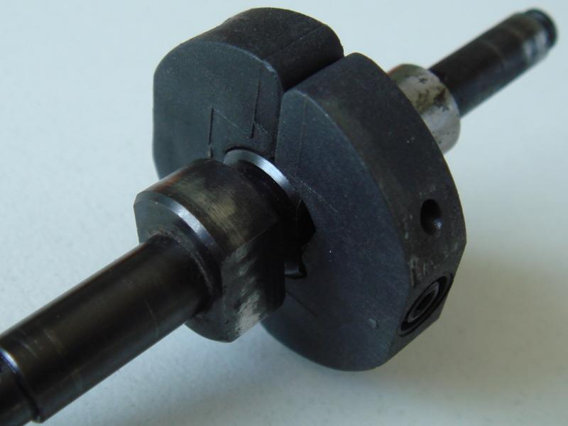

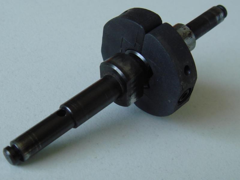

Salve a tutti, torno quì per porvi ancora quesiti, andando a vedere le immagini e premetto che la terminologia non penso sia corretta;
è normale che l'albero del cambio giri con i ceppi fermi???
Datemi risposta per favore... così saprò se rimontare la macchina e uscire o andare a comprare i ceppi nuovi e uscire la prox settimana... grrrrrrrrrrrrr....
Problema frizione? o è normale-dsc06431.jpg   Problema frizione? o è normale-dsc06430.jpg

Originariamente inviata da dottmax Visualizza il messaggio
intendi dire che i ceppi girano insieme all'albero??
oppure che l'albero gira ed ceppi no???

Scusami rider, ma non sono riuscito a capirti... voglio essere anche più semplice nella spiegazione:
tenendo i ceppi chiusi e fermi con le dita, l'albero gira solo ad una certa forza, ma le masse non sono aperte!!!
Questo vuol dire che allora ho un problema con le masse??? e devo cambiarle no?

gli elementi ke devi osservare mentre routi l' albero sono 3: l' albero appunto, la camma del cambio e le masse, dovresti dirmi girando l' albero se rimangono ferme solo le masse o anke la camma in cui le masse sono alloggiate

scusami, ma pensavo che l'albero e la camma fossero un tuttuno... difatti lo dovrebbero essere almeno secondo l'esploso...
La camma praticamente gira dentro le masse....
P.S. questo è il cambio completo...

ok... allora nel tuo caso il problema risiede nel fatto ke le masse girano per conto loro
controlla a questo punto i due grani di fissaggio alla camma ovvero quelli perpendicolari al centro dell' asse (posterei una foto ma il mio profilo da dei problemi)
quei due grani a quanto vedo dalla foto dovrebbero avere due sferette sotto di essi ke appunto si interpongono tra camma e grano (le sferette) controlla ke nn siano eccessivamente svitati i grani e ke ci siano le sferette, sopratutto ricorda ke i due grani vanno avvitati simmetricamente quindi gli stessi giri sia l' uno ke l' altro e a lavoro fatto le due masse dovrebbero avere solo un leggero gioco sulla camma
per il disturbo nn preoccuparti di nulla!! siamo qui per aiutarci

ok Rider, credo di aver capito,
riassumendo: il problema sta nel fatto che le masse dovrebbero stare vincolate alla camma, cosa che non si sa perchè (al momento) non avviene.
A questo punto io sviterò i grani per controllare l'eventuale presenza delle sferette.
In caso positivo io avviterò i grani al max per poi successivamente svitarle per dare quel gioco minimo di cui parli tu!
In caso negativo... piango...
Ti ringrazio infinitamente, e dato che stasera me ne starò in casa lo farò subito dopo cena!!!

ok hai capito cosa fare!!
una cosa: le sferette nn sono un optional, devono esserci!! e ricordati ke quando riavviti i grani di essere simmetrico, se fai un giro di qua anke di la e se ne fa 2 a destra ne devono essere 2 anke a sinistra ecc...
nn confonderti ke i grani sono uguali, o ci fai vicino un pallino colorato (tipo uniposca) oppure stai attento a quello ke giri e viceversa

Porca Pxxxxxa... alla fine cercando di avvitare le massette e seguendo il manuale ho distrutto le molle!!! devo cambiare i ceppi interi adesso!!! Mannaggia...
A me sembrava strano, ma sul libretto di montaggio c'era scritto di avvitarle completamente e poi svitarle di 3 giri e mezzo...

cosa c'entrano le molle!! ti avevo detto di toccare solo i grani di fissaggio delle masse alla camma

Lo so, ma oramai ero tentato dal vedere se c'era qualcosa che non andava lì in mezzo... e poi letto il manuale mi pareva na strunzata... ed invece ecco il danno...

Eccomi di nuovo quì... ho preso le molle nuove con i relativi ceppi....
Ma adesso ho un nuovo problema da porvi... i ceppi aderiscono alla campana del cambio... cosa devo fare??? Limo????
statte fermo!!!!
aderire che significa per te??
si muovono insieme alla campana???
il gioco che i ceppi devono avere in campana è limititassimo....
quindi se i ceppi non portano con loro la camp è normale!!!

Dici che è normale? quella di prima girava regolarmente e liberamente dentro la campana... questa entra con un pò di forza e non gira neanche sotto uno sforzo manuale... che devo fare??? domani vorrei girare...
