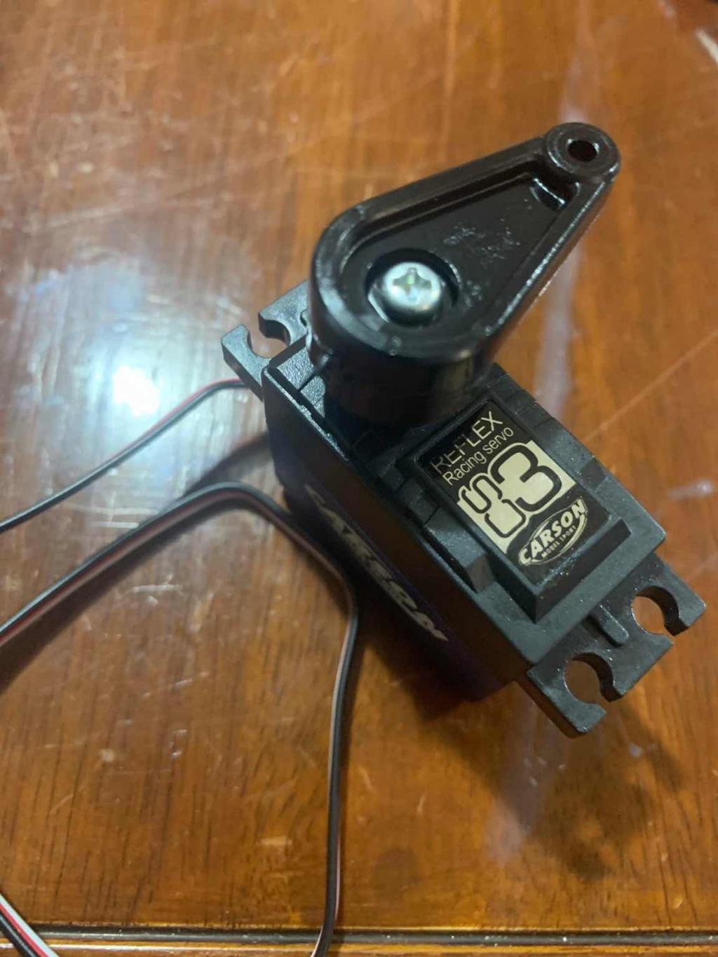

Questo è il servo motore della Carson CS3
Allegato 362898

Allegato 362910
Ho questo problema adesso, il servo non riesce a far girare le ruote, sono come bloccate e non riesco a capire il motivo, hai qualche idea su quale sia il problema?
blackcat 19-05-20 04:41 PM
Scollega il tirante in plastica (che si vede orizzontale sopra al servo) dalla squadretta del servo e verifica a mano che tutto il sistema di sterzo si muova liberamente. Se non è così controlla dov'è che si impunta.
Se tutto gira liscio, verifica che quando sterzi dalla radio, l'alberino bianco che esce dal servo giri a vuoto, oppure il servo è proprio fermo.
Nel primo caso hai un problema fra servo e squadretta, visto che l'accoppiamento fra questi due è fatto tramite sistema cosiddetto millerighe, controlla che il nr dei dentini corrisponda fra servo e squadretta (il servo dovrebbe averne 23, e sulla squadretta dovrebbe esserci scritto, oppure con un po' di pazienza li conti).
Nel secondo caso... la batteria è ben carica?
mastino 19-05-20 05:23 PM
Ma quel "bianco" che si vede spuntare del salvaservo? Sarà mica l alberino millerighe? In qualsiasi caso quello dovresti vederlo girare. Prima di montare il servo sul modello avresti anche dovuto assicurarti che lo stesso fosse in posizione neutro.

Ho provato il servo prima di installarlo e si muoveva liberamente, anche tutto il circuito delle ruote, appena collegato al resto quindi alle ruote sembra quasi che non abbia la forza di farle girare
Litto97 19-05-20 07:03 PM
Originariamente inviata da Fabbri98 (Messaggio 1477658)
Prova a muoverle a ruote sollevate e vedi se funziona
Dipende cosa intendi per libere di solito non ci deve essere troppa resistenza
