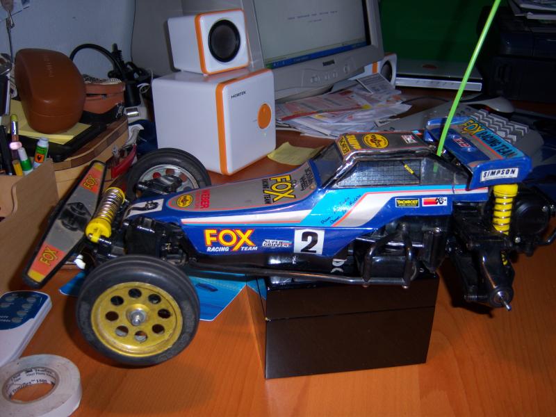

ho quasi finito il rimontaggio della fox (posto qualche foto), mi mancano i trasciantori che sono porprio conciati ,e che sto tentando di riprodurre con il dremmel, o con della pasta plastica (passatemi il termine).
