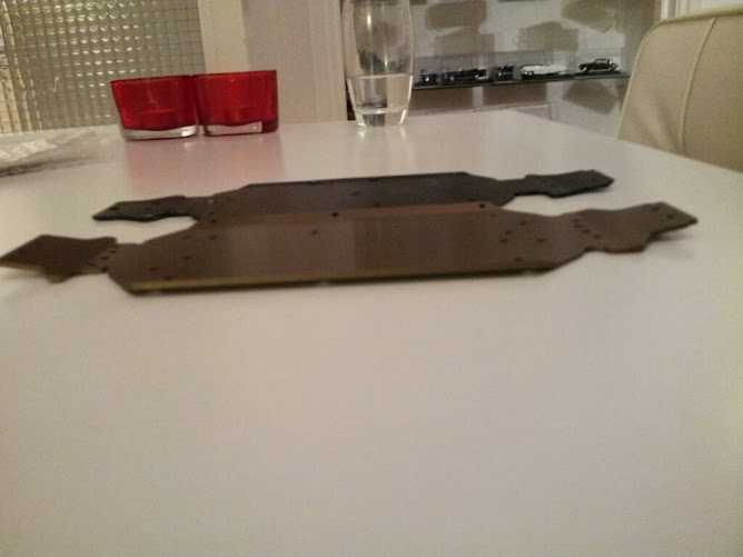

passiamo alle caratteristiche in breve...inizio col dire che in europa è importata da schumacher, e che sempre qui nel vecchio continente ne esistono, colori della scocca a parte, due versioni...la rtr, costa sui 200 euro, è venduta completa di esc da 35A tipo hw direi, motore 4500kw tipo il losi, ma con allestimento standard (telaio e torri ammo in composito), poi c'è la versione cosidetta kit (non so ancora se sarà veramente da montare, le info sono ancora scarsissime essendo in consegna da circa un mese), credo che la scocca sia data gia verniciata, non ho capito, venerdi vedremo! questa di serie ha telaio e torri ammo in ergal 6061, spessi 2,5mm (dovrebbero essere piu robuste delle originali losi), tutte le piastrine dei bracci in metallo e cvd anteriori...prezzo 150 euro solo telaio...a proposito di telaio, di classico stile sworks lo chassis con piegata anche la parte posteriore
https://lh6.googleusercontent.com/-w...68/%5BUNSET%5D
quello nero è della mini8...
