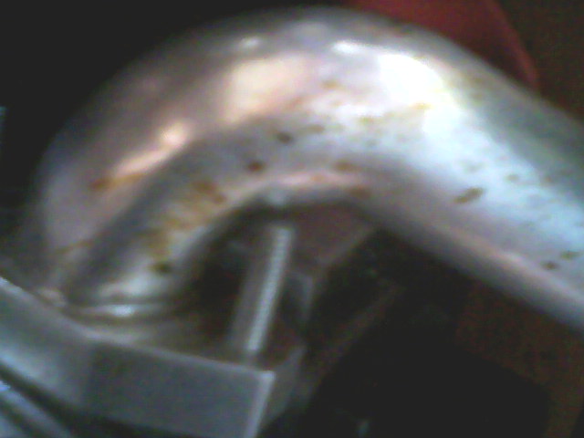

Macchina provata oggi ecco le news: accendo l'auto regolo un po il minimo per un problema di regime, dopo 7-8 min un rumore esagerato vado a vedere e... collettore staccato e viti per Terra, la guarnizione era tutto ok e la spengo subito. Rimetto a posto il collettore riaccendo l'auto, e dopo altri 5-6 min l'auto si spegne vado a prenderla e... Una vite del collettore sparita l'altra mezza svitata la guarnizione fasulla by me ancora ok!! Ora
come posso rimediare a questo sperpetuo continuo ogni 5 minuti con ste benedette vitarelle?? Ora da dove la prendo un altra?? Penso Che la causa sia la guarnizione quindi quella originale la trovo in qualche negozio di modellismo?? Grazie!

Pulisci bene il collettore che probabilmente si è imbrattato d'olio. Asciugalo bene e metti una goccia di frenafiletti blu nei fori del collettore dove fissi le viti. Puoi aggiungere anche un bulloncino dopo, se le viti passano da parte a parte...

Il problema se perdi le vitarelle non'è la guarnizione ma il fatto che devi pulire e mettere del frenafiletti, o meglio fai così compra 2 viti poco più lunghe, e compra 2 dati autobloccanti, così stringi bene tutto e poi gli spari sti 2 dadi autobloccanti

ok raga ho preso le viti me le sono fatte dare più lunghe e non ci crederete ma ho preso anche i bulloncini da 3 mm montano alla perfezione, una volta montate ho fatto i salti di gioia perchè entravano benissimo, monto la prima a sinistra poi monto la seconda a destra e... la vite urta la piega del collettore ecco le foto sotto. Ora senza spendere altro tempo in negozi e per la città prendo una bella sega e incomincio a seghettare la vite, unica soluzione rimasta...
Guarnizione collettore-fotografie-0003.jpg   Guarnizione collettore-fotografie-0002.jpg   Guarnizione collettore-fotografie-0004.jpg
