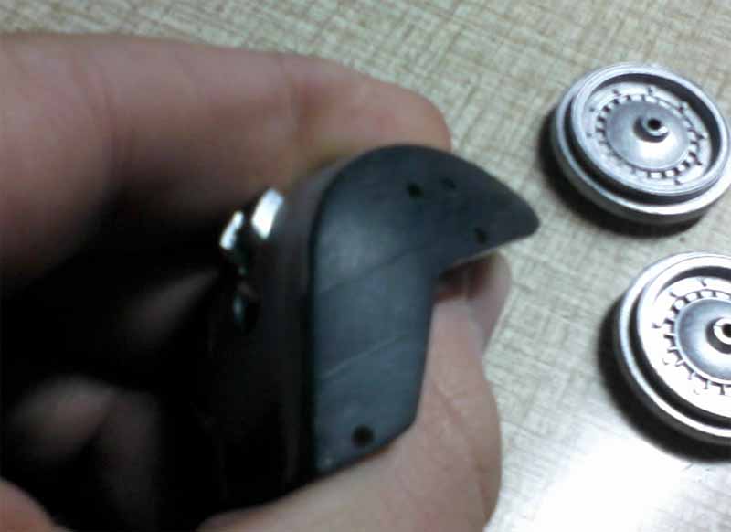

Poi ho proseguito col parafango, che stranamente non aveva il classico "solco" (visibile anche sui cofani laterali) del PX. Allora va rifatto
Per prima cosa... levo tutti i "rostri":
Più bucato di un formaggio svizzero...
...lo stucco mi aiuterà a tappare?
Vabò, sverniciatina con carta vetrata, e con l'aiuto di foto, scotch e un gessetto evidenzio le parti più esterne e poi traccio le linee che deelineranno il solco.
Per ora siamo arrivati qua
Vespa1994 non è in linea   Rispondi quotando
Vecchio 23-12-10, 09:41 AM   #8
Piccolo consiglio
Se stucchi, quando carteggierai senz particolari accortezze, vedrai dipo la verniciatura la "traccia" de buco, perchè qualsisi stucco ha una consistenza diversa della plastica e reagisce all'abrasivo molto di più, abbassandosi.
Puoi caregiare avvolgendo la carta abrasivasu un pezzo di legno rigido in modo da carteggiare "in piano" sopra il buco restando allineato con l plastica circostante.Non s se sono stato chiaro...
Comunque...Lo stucco per queste cose è meglio s bicomponente (tipo Tamyia) perchè non riduce e più modellabile.
Comunque2...Meglio riempire il buco con un tondino di plastica, incollndolo con attak abbondante ed un velo di stucco iquido dopo la carteggiatura...
