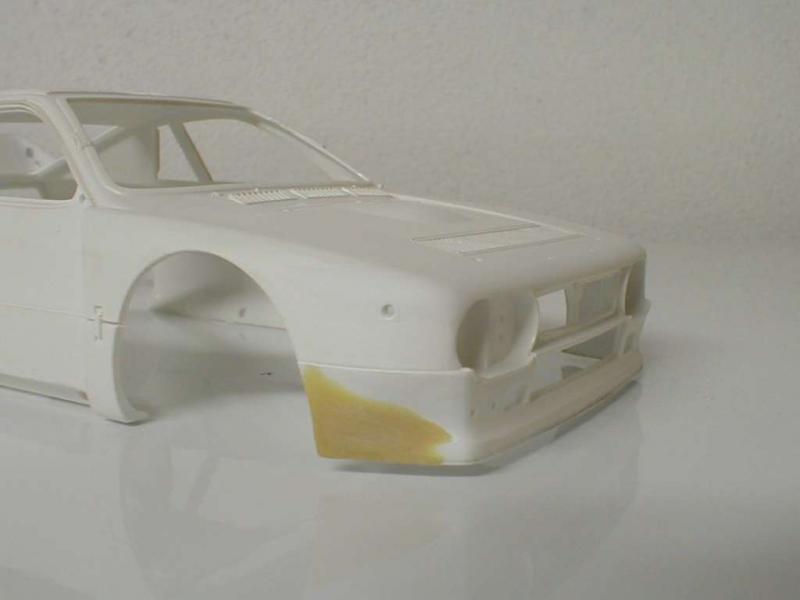

ok..mi date per cortesia qualche info tecnica su cosa occorre fare per correggere il muso della 037 hasegawa?
Ho un paio d'ore di pippe..quindi sgarzino alla mano vorrei fare il muso giusto di sta lancia.
Dal 3d di sandro67 ho visto che la presa d'aria sotto la calandra è piccola e va allargata..e inizio con quella..
se al volo mi dite le 2 o 3 cosette da fare le facciamo in diretta
Vecchio 10-09-09, 06:13 PM   #2
lovegt40
iniziamo col vedere quel che si sa...cioè la parziale modifica al muso fatta da sandro e le foto della 037 vera.
Si vede una differenza nella parte bassa del fascione anteriore, che nel modello hasegawa è rientrante e con uno strano spigoletto sul passaruota che nella vera non c'è.
La differenza + grossa è la calandra che è annegata nel muso

Vecchio 10-09-09, 06:41 PM   #4
Messaggi: 16,883
Hai già detto tutto tu...
Io ho anche parlato dello smussamento del borso anteriore del muso,che nel kit è troppo quandrato.E poi il riempimento ai lati dei parafanghi,troppo svasati,"in dentro".
La presa anteriore in certe 037 è come da kit,in altre sembra più grande.Forse dipende solo dalla "cornice" che teneva la retina di protezione.Boh..
Io ho anche allungato lo spoiler anteriore di un 3 mm.Ma forse è poco.
I fari vanno incassati,e,la prossima occasione,anche la calandra la staccherò e la posizionerò più esternamente.

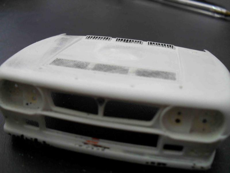

Vecchio 11-09-09, 10:57 AM   #6
lovegt40

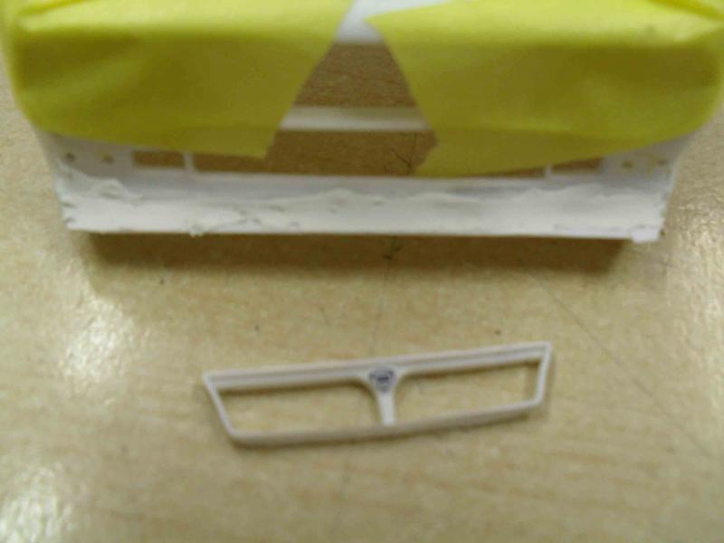

Vecchio 11-09-09, 01:16 PM   #7

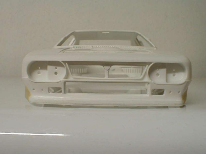

lovegt40
stacco maskerina e ricostruzione del misterioso bordo inferiore del passaruota che in hasegawa lo ha fatto un ubriaco.
centra mica un ghezz....
[AUTO?] muso corretto della 037-17.jpg   [AUTO?] muso corretto della 037-16.jpg   [AUTO?] muso corretto della 037-18.jpg
[AUTO?] muso corretto della 037-19.jpg   [AUTO?] muso corretto della 037-20.jpg   [AUTO?] muso corretto della 037-21.jpg
[AUTO?] muso corretto della 037-22.jpg   [AUTO?] muso corretto della 037-23.jpg   [AUTO?] muso corretto della 037-24.jpg
[AUTO?] muso corretto della 037-25.jpg   [AUTO?] muso corretto della 037-26.jpg   [AUTO?] muso corretto della 037-27.jpg
[AUTO?] muso corretto della 037-28.jpg   [AUTO?] muso corretto della 037-29.jpg
Vecchio 11-09-09, 02:29 PM   #8
Messaggi: 16,883
...dimenticavo,tra gli errori hasegawa,la frecce laterali sulle portiere..
Mai esistite su nessuna 037,stradale compresa....
Vecchio 11-09-09, 03:33 PM   #9
lovegt40
vabeh ma lì..colpo di lima e pace..

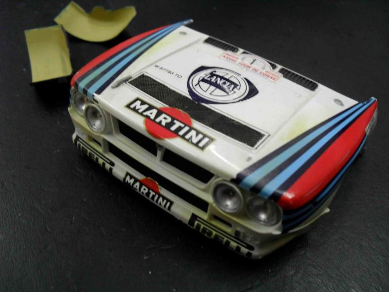

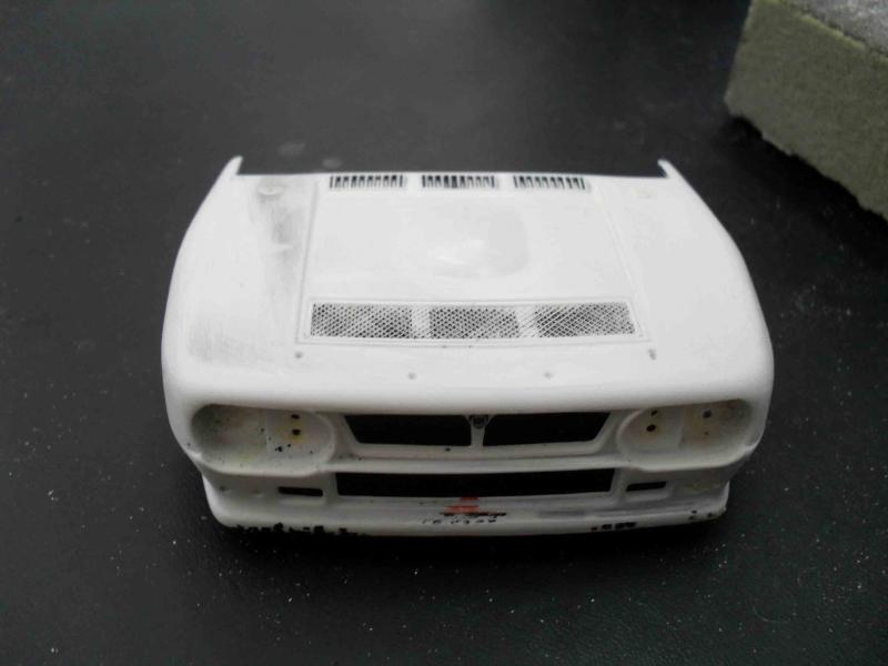

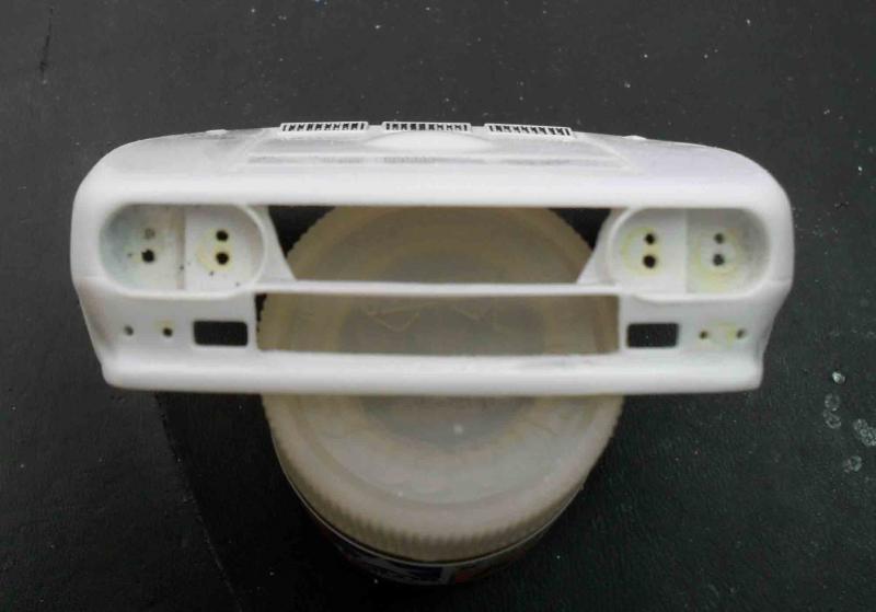

Vecchio 11-09-09, 05:36 PM   #10
lovegt40
credo che la griglia sotto la V della calandra sia ostacolata da un listello in plastica che serve a guidare la fotoincisione, col risultato che si rischia di averla troppo distante dal frontale.
I fari li ho un pelo affossati nel muso, ma ho preferito fissare le lampade perchè centrarli senza un diferimento non è facilissimo.
La palpebra dello spoiler anteriore non l'ho cambiata, anche perchè Hasegawa mette un bel dettaglio inferiore con bullonature.
Limarlo e renderlo + sottile nn è difficile, va solo avanzato di un paio di millimetri.
Il pezzo è finito...dite che può avere un senso clonarlo?

Vecchio 11-09-09, 05:48 PM   #11
Messaggi: 16,883
per i fari,io ho allargato il foro fatto col trapanino,fin che i fari non stanno afilo.
Per la clonatura non aprei..Dipende che uso vuoi farne..e quante 037 hai da fare..
Se vuoi veneder il "prodotto",allora clona..
Se ne hai un paio da fare,forse puoi ripetere la procedura ..vedo che hai fatto in fretta a fare questa...
