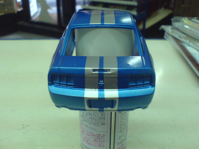

Vecchio 27-08-09, 08:34 PM   #15
Registrato dal: Mar 2007
residenza: cagliari
Messaggi: 26
morf è un newbie...
ecco qualche foto
miscuso per la qualita' le ho fatte con il cell
le decals del posteriore mi sono uscite male (con qualche pieghetta)
spero che passando il trasparente non mi salti via tutto
[AUTO] Revell 1/25 Ford Mustang GT2005-dsc00304.jpg   [AUTO] Revell 1/25 Ford Mustang GT2005-dsc00307.jpg   [AUTO] Revell 1/25 Ford Mustang GT2005-dsc00305.jpg
[AUTO] Revell 1/25 Ford Mustang GT2005-dsc00306.jpg
morf non è in linea   Rispondi quotando
