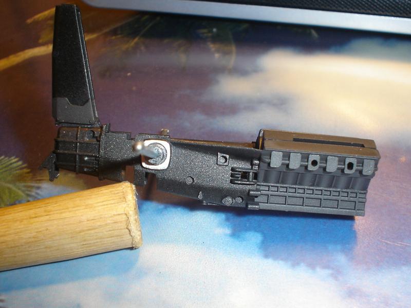

ciao a tutti.. rieccomi qua con un nuovo modello tra le mani, se avete notato qualche tempo fa cercavo reference su questo modello ed ora mi cimento con il montaggio vero e proprio, intanto un ringraziamento speciale a TIKI71(senza di lui la realizzazione sarebbe stata impossibile) e a ZOSC.
Allora, per il momento ho assemblato il telaio della parte posteriore della monoposto con annesso il motore, verniciato con acrilici in tre fasi diverse mascherando e aerografando(la differenza tra colore e colore è ben notabile dalle foto).
poi ho assemblato e verniciato i braccetti superiori ed inferiori della sospensione posteriore. cinghie cablaggi e robetta varia non saprei da dove partire per metterla..
per il momento sto modificando le paratie laterali che racchiudono il motore aggiungendoci all'interno la cartina delle sigarette (non fumo!!!) per riprodurre il materiale isolante usato nelle formula1 degli anni 80-90.

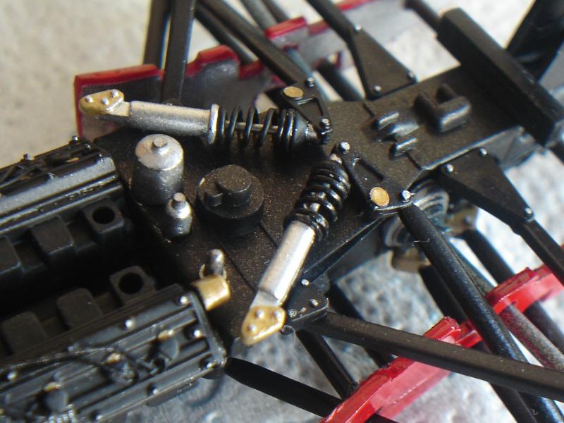

Ho finito anche la seconda paratia e l'ho incollata al resto vettura, ora mi sto dilettando sulle sospensioni posteriori, ho tagliato via la molla del kit che era tutt'uno con il pistoncino dell'ammortizzatore così ho riprodotto il pistoncino dell'ammortizzatore e la molla vera e propria con del fil di ferro da 0.5mm arrotolandolo su un chiodino del diametro che i serviva ..
le foto degli ammortizzatori però sono relative ad una prova che avevo fatto in precedenza cercando di mascherare l'ammortizzatore e lasciare fuori soltanto la molla in modo di dare una passata di x-1 ad aerografo e di verniciare così soltanto la spirale della molla.. il risultato però non mi convinceva così ho sverniciato ed ho iniziato ad operare per la modifica completa come ho descritto prima..
le foto della modifica arriveranno tra un po'.
buon modellismo.
ciao Disca

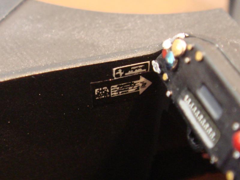

Vecchio 08-05-09, 09:01 PM   #9
L'avatar di disca92
Registrato dal: Nov 2008
residenza: Reggio Emilia
Messaggi: 1,858
Arrow

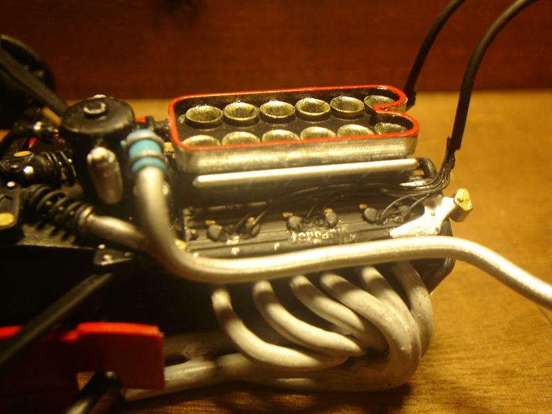

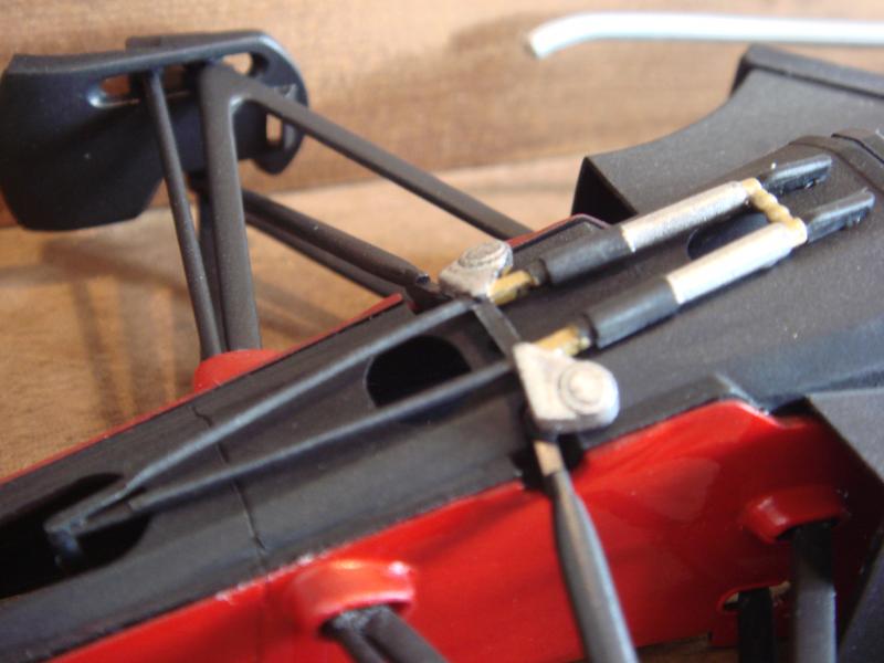

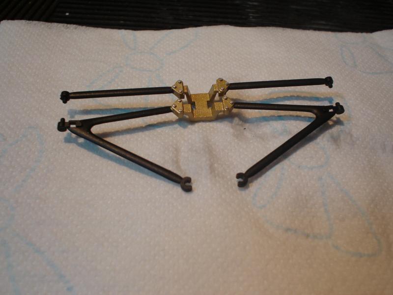

eccomi di nuovo al lavoro.. in seguito a vacanze, ponti e festività varie da qualche giorno a questa parte ho ripreso in mano il modello risistemando alcune cosette che non mi gustavano partendo dai collettori a cui ho ridato una manina di bianco e poi li ho sfumati con nero opaco ad aerografo e poi ho cambiato il tubo che mette in circolo nel motore il liquido refrigerante..
poi sono andato avanti un po' con tutto il resto. ho verniciato la centralina le prese d'aria dei dischi anteriori e tutti i braccetti che compongono le sospensioni anteriori.
a voi il giudizio. il prossimo passo sono gli steli delle sospensione vere e proprie che avrei intenzione di dettagliare un po'.. ora vediamo come si sistemano le cose.
P.S. la prima foto fa vedere il diametro del tubo refrigerante prima della modifica.. l'ultima foto invece è dopo a modifica.
ora posto anche la foto originale così avete idea della grandezza.

quel cavolo di tubo di raffreddamento continua a non convincermi.. penso che oggi lo sostituirò con un altro tubicino ricavato da filo elettrico.. dopo vedrò un po' come fare.. voi che consigliate di usare? considerate che il diametro del filo utilizzato nell'ultima foto è di 2 mm.. che altro filo o guaina posso utilizzare per sostituire quella lì?
DISCA@MODELING - My Blog!
Vecchio 09-05-09, 04:33 PM   #11
Messaggi: 16,883
2mm sono tanti.:
se guardi la foto dell'auto vera,noterai che il tubo,confronto agli scarichi,è grosso meno della metà.Il tuo invece è più grosso di diametro rispetto agli scarichi..Secondo me basterebbe anche da 1mm.Lo stagno si trova facilmente e di diversi diametri,ma visto che il condotto da fare è piuttosto "rettilineo",te lo sconsiglio(manterrebbe male la forma)..
Non hai un tondino evergreen da 1mm o 0,8?
Oppure filo di rame o ottone,li trovi anche la Brico,e da 1mm molto facilmente...

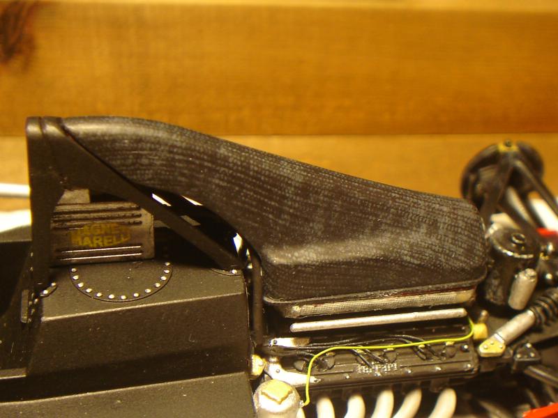

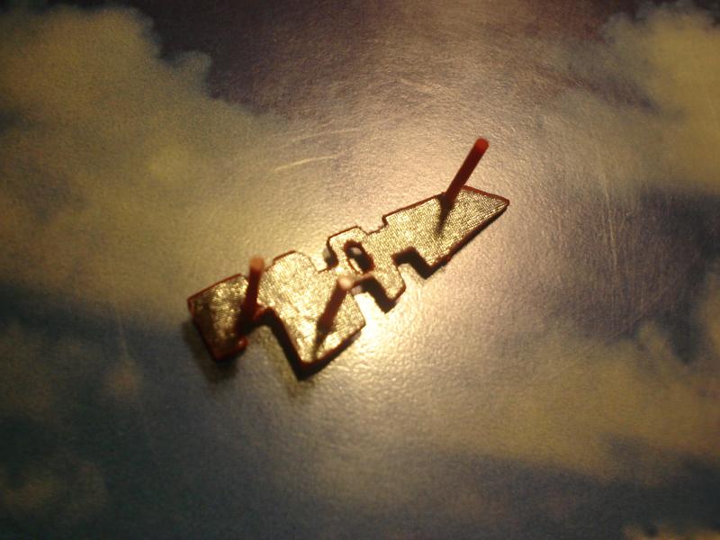

pensando a come rimediare con il tubo di raffreddamento stamattina sono andato avanti ancora un pochino facendo volante,quadro strumenti e sospensioni anteriori modificandole un pochino.
Il volante l'ho trattato per fare effetto gommapiuma cioè l'ho verniciato con xf-1 poi ho passato un miscuglio di acqua e colla vinilica sulla zona esterna del volante che volevo trattare. poi l'ho passato in un piattino con polvere di carboncino (quello per disegnare), lasciato asciugare spolverato e verniciato..
