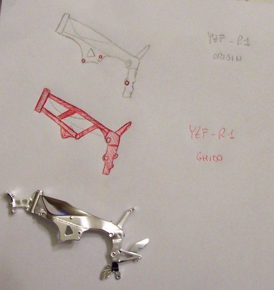

Ecco la base di partenza per il Telaio.
Per la realizzazione del telaio, ho preso come spunto quello visto su una R1 (era un telaio Moretti se non sbaglio).
Sarà un telaio a traliccio.
Ieri sera mi sono cimentato nelle prove...

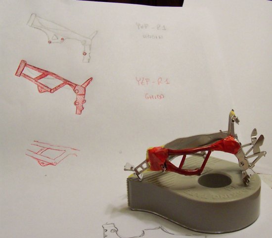

ecco cosa ho in mente....

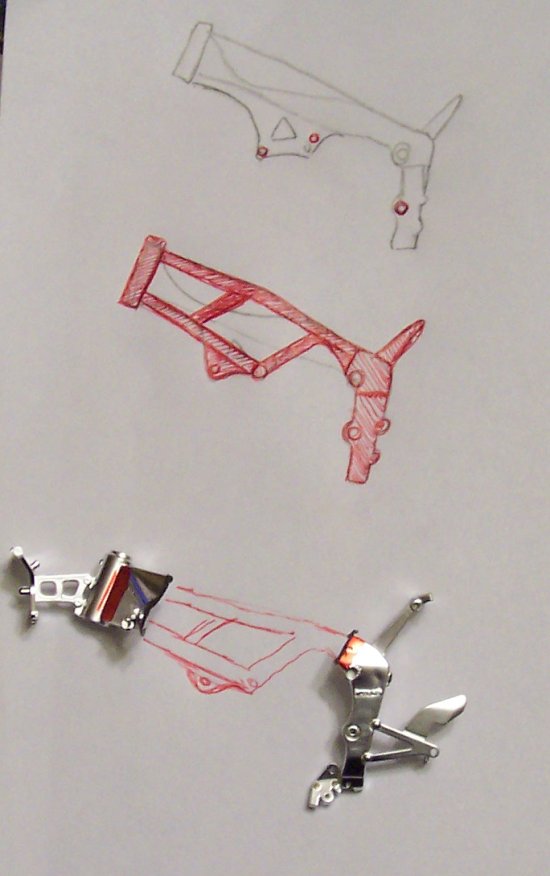

bene...
iniziamo i lavori...i miracle blade per queste cose fanno...miracoli!!!!

ecco qua!
che ne dite?I difficile sarà trovare le giuste proporzioni e i punti di attacco del motore...

Vecchio 08-11-05, 09:05 AM   #7
Registrato dal: Aug 2005
residenza: Trieste
Messaggi: 897
whitedragon è un newbie...
predefinito Re:MV Agusta -special-
..per i punti di attacco del motore...potresti farti una dima con dei tondini o stuzzicadenti o qualcosa che si adatti bene agli attacchi...per poi avere come riferimento tali tondini... in questo modo dovresti avere almeno un paio di riferimenti...anche se la cosa migliore sarebbe costruire il telaio intorno al motore...cosi` sei sicuro di non sbagliare..

Vecchio 08-11-05, 09:25 AM   #8
Registrato dal: Jul 2004
residenza: Robbio (PV)
Messaggi: 381
w_max è un newbie...
mah...io avevo pensato per il fissaggio del motore la piastra origine R1, cioè quel triangolo con il fissaggio del motore/carena sotto la trave principale del telaio (come schizzato del telaio rosso).
Premetto che il motore non sarò quello della R1, quindi ho un pò più di libertà.

Vecchio 08-11-05, 09:49 AM   #9
residenza: Trieste
Messaggi: 897
..capito.. altro motore quindi attacchi diversi...e posizioni ovviamente diverse...pero` se devi ricstruire il telaio a traliccio...ti conviene avere dei punti fermi...soprattutto per il canotto di sterzo e l'attacco del forcellone...
A.
