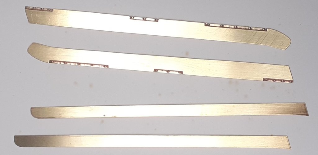

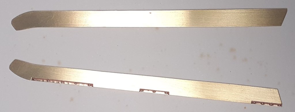

Queste che vedete nella prima foto sono le "bandelle" per quelle che chiamavano "minigonne" che saldavano la vettura all'asfalto x creare il cosiddetto effetto suolo.
Foto 2: se però ne metto 1 nell'altro senso si capisce che nelle fotoincisioni hanno messo solo bandelle di sinistra!!!
Quindi (foto successive) ho tolto le minigonne a 2 delle 4 bandelle e rifatto le minigonne con del plasticard nero cui ho aggiunto dei rivetti, usando le originali come campione.
Ora non sono incollate poiché lo farò quando la fiancata verrà verniciata e la bandella verniciata di alluminio opaco + minigonne nere e rivetti alluminio

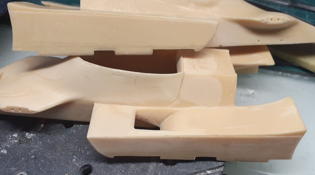

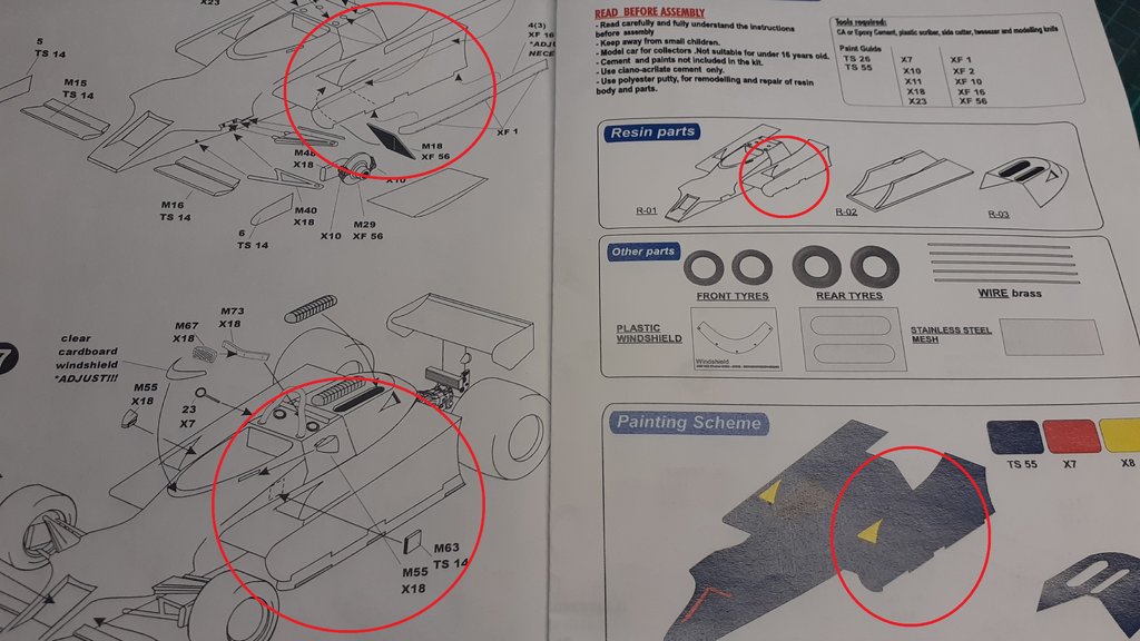

Sempre a livello delle fiancate, nella parte inferiore, dove "scorrono" le minigonne, si può vedere sia nelle auto reali (Foto 1 e 2), sia nelle istruzioni (Foto 3) che esistono delle scanalature in corrispondenza delle minigonne che invece nelle fiancate del kit (Foto 4 e 5) non esistono e la parte bassa della fiancata è diritta...

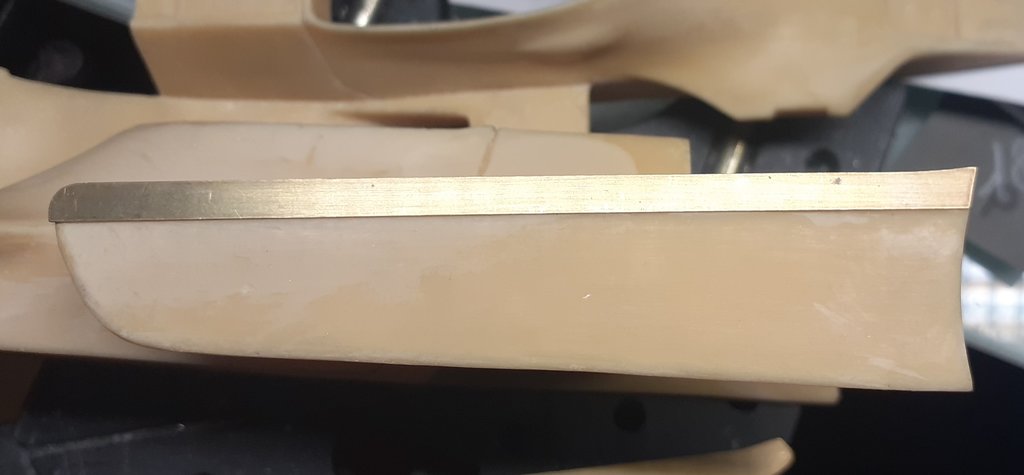

Prima ho incollato con del biadesivo la fotoincisione che va nella parte alta della fiancata (Foto 1).

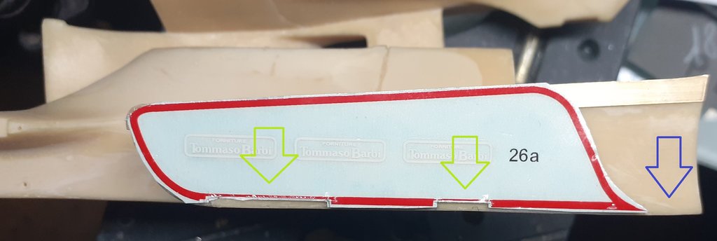

Poi ho appoggiato la decal corrispondente, ovviamente diversa dai 2 lati (Foto 2) e ho segnato dove creare le scanalature. Nella foto sono indicate con tre freccine.

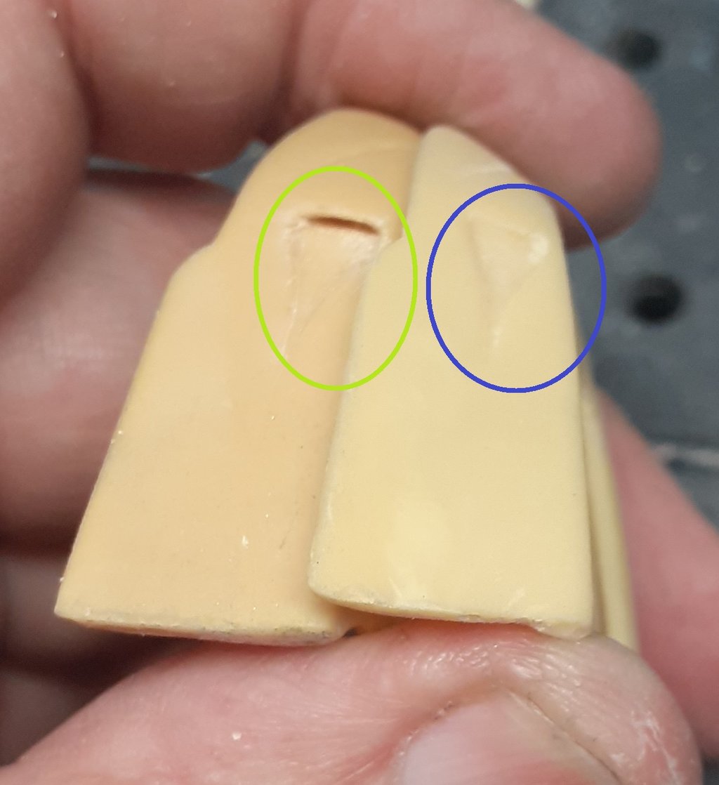

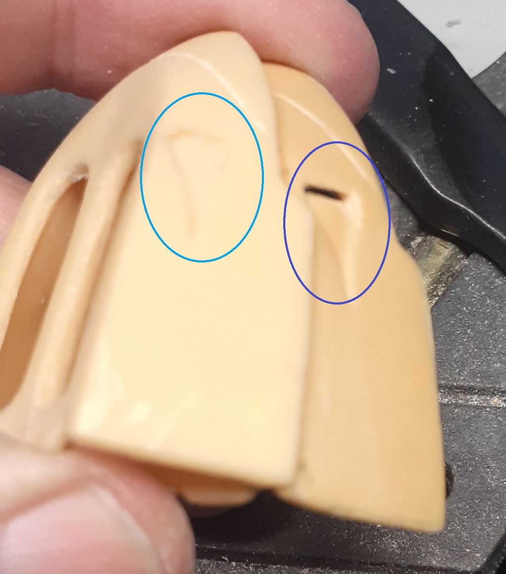

Giusto perché avevo in mano i vari pezzi della carrozzeria, ho provveduto a rendere passanti le NACA della copertura motore (Foto 4 e 5)...per me un delitto lasciarle chiuse in questa scala
