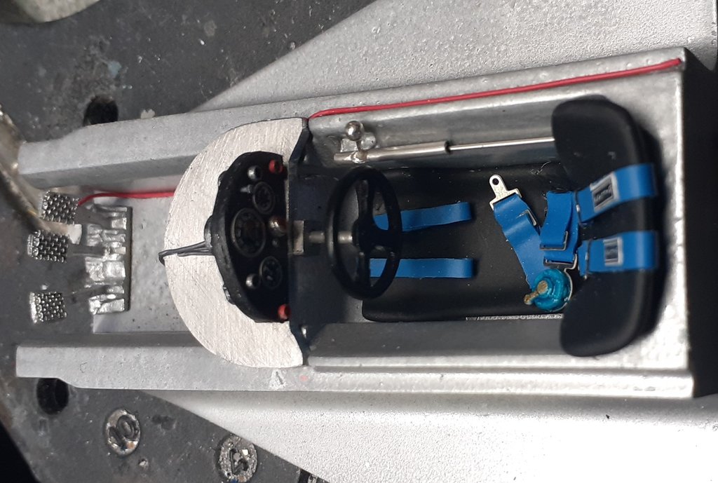

proseguiamo con l'abitacolo, chiedendo scusa, ancora 1 volta, x la qualità delle foto
Foto 1: seggiolino con cinture Willans. Tutte le "fibbie" sono della Small Great Details, mentre il tondo blu anodizzato dove si inseriscono tutte, con la levetta oro di sblocco sono di "non ricordo il nome" che ha fatto tutti gli harnes x le cinture in resina ad un prezzo decente = poco meno di 5 euro x 2 set.
Unico difetto è la fragilità della resina: ho provato ad usare la fibbia dove passa la parte verticale delle cinture ma...rotte subito al primo passaggio x cui, anche per queste, ho preferito impiegare quelle della SGD.
Le foto successive sono dell'abitacolo completo con pedaliera (non compresa nel kit) autocostruita...come x la TS14A avevo clonato le migliori pedaliere dei kit costruiti e clonate col solito sistema dello stampo in silicone e il pezzo in resina.
Dal pedale dell'acceleratore parte il cavo rosso che va al motore e, come x la TS14A, passa sopra al cambio ed esce dalla parte superiore destra dell'abitacolo.

Vecchio 12-02-26, 02:29 PM   #19
L'avatar di nicomodel
Registrato dal: Jul 2010
residenza: bergamo
Messaggi: 540
Edi, sei un mago con gomme e resine...ti posso chiedere che prodotti usi?
Vecchio 12-02-26, 02:49 PM   #20
Messaggi: 17,351
bravo Doc,mi puiace proprio l'abitacolo.
le cinture sono belle,lo sgancio,invece,è di un tipo moderno.
Statt' accuòrto la prox volta che scegli
(la solita pignoleria,you know...)
Vecchio 13-02-26, 12:08 AM   #21
Messaggi: 7,474
Complimenti per quanto hai fatto finora, cruscotto, volante, abitacolo, sedile, pedaliera, ottimi dettagli . Lo sgancio cinture, ho capito bene o andrebbe messo "più datato"?

Dalla foto allegata, lo "sgancio" mi sembra giusto

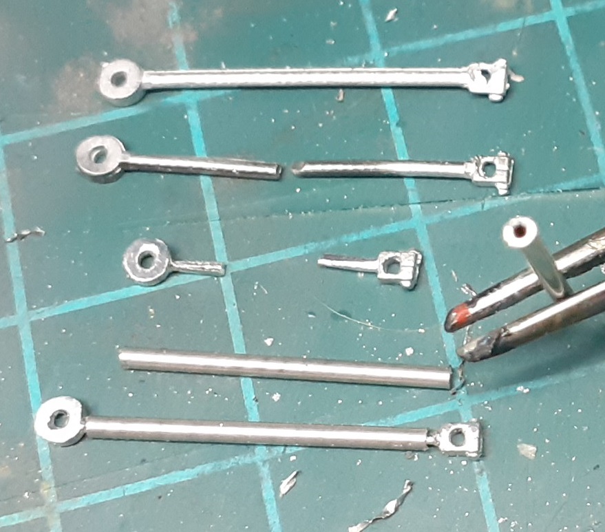

Sospensioni posteriori
qui c'é un bel lavoro da fare, soprattutto perchè, quando si ha a che fare col metallo bianco, i vari tubi e tiranti non sono mai perfettamente dritti e lisci e presentano a metà e per tutta la lunghezza il rilievo dell'unione delle due metà.
Pertanto, rispetto alla plastica che ha solo il rilievo dell'unione delle due metà, c'é molto più lavoro per raddrizzare e lisciare i vari elementi.
Tutto ciò che descrivo è più facile interpretarlo osservando le foto
Nelle foto successive vedrete le condizioni iniziali dei tiranti della barra antirollio posteriore e quindi quelli inferiori della sospensione posteriore.
Prima cosa preparo dei tubetti delle stessa lunghezza, che però hanno il vantaggio di essere, dritti e lucidi (cromati quando servono).
Poi taglio a metà il tirante del kit e, lasciando inalterate le 2 estremità, limo la restante parte per poterla inserire nel tubicino tagliato in precedenza.
Quindi inserisco le due estremità nel tubicino e il gioco è fatto.
Ammetto che sia un lavoro piuttosto lungo ma rende molto meglio di non raddrizzare e limare il metallo bianco.
