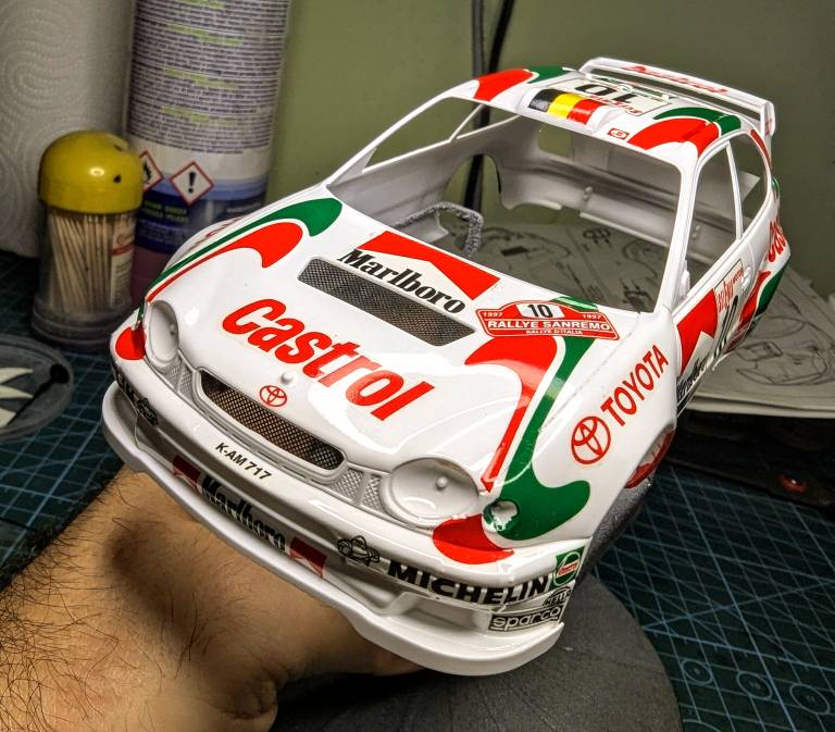

Iniziato il giro decals, debbo ammettere che questa livrea la trovo anche più bella della Movistar successiva.
Lascia il muso più libero e meno camuffato.
Tra le due disponibili ho optato per la Marlboro n 10 scartando la Castrol 7.
Aspetterò che tiri per bene per tagliarla sulle portiere e per stendere il semilucido.Toyota Corolla WRC Sanremo 1997-pxl_20240809_180946095.jpgToyota Corolla WRC Sanremo 1997-pxl_20240809_181001706.jpg

Livrea terminata, mi son ricreato i due colori verde e rosso per colorare, come sempre, l'interno dei passaruota che mi piace vedere in tinta dove finiscono le decals Toyota Corolla WRC Sanremo 1997-pxl_20240810_142129302.jpg

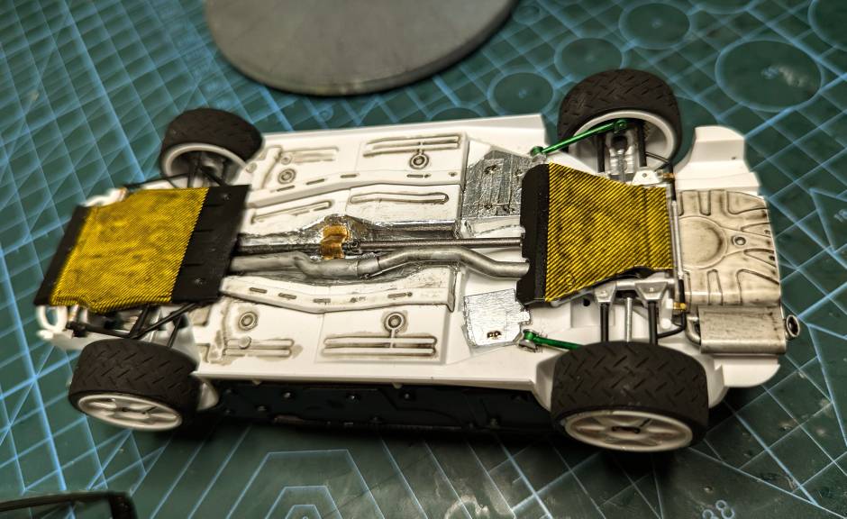

Terminato il fondo con gli schermi verniciati in nero opaco e qui ancora rivestiti in kevlar (dalla stagione successiva anche qui sarà solo carbonio).
Annerite le vetrature e si può iniziare a grattare la scocca che in questi giorni ha ricevuto tre mani di semilucido Toyota Corolla WRC Sanremo 1997-pxl_20240811_203504226.jpgToyota Corolla WRC Sanremo 1997-pxl_20240811_203447771.jpgToyota Corolla WRC Sanremo 1997-pxl_20240811_115532535.jpg
