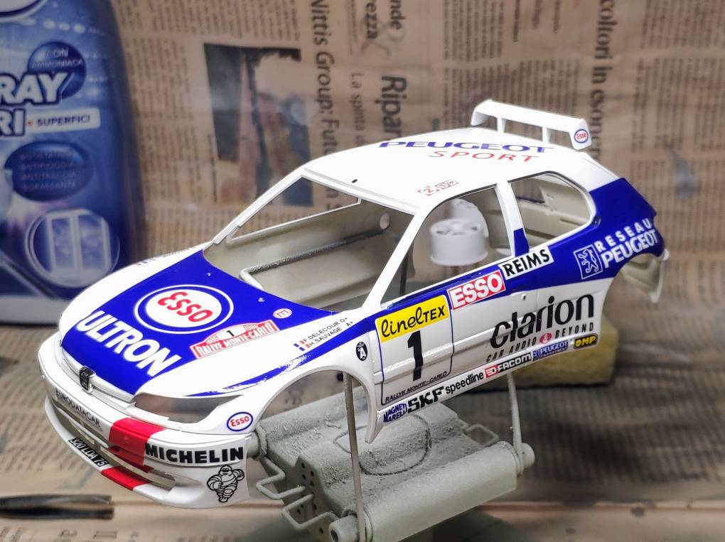

E anche il trasparente è dato. Un paio di giorni di asciugatura poi si finisce con mesh e compoundAllegato 375631Allegato 375632Allegato 375633

Sennino queste Decals le avresti messe perfette anche tu sono di ottima qualità basta solo andare piano lasciarle adagiare sulle linee e usare microset e microsol nel modo opportuno. Su tuo consiglio ho passato solo un velo di compound fine e ho chiuso con il finish, direi che mi fermo qui prima che la caramello per me va bene.Allegato 375637

I Tamiya compounds sono tre da avere necessariamente Tutti.
Il primo stavolta non l'ho usato perché la scocca non presentava problemi, il finish serve per ultimo e lucida la scocca per dare il tocco finale. Per togliere i residui vai di cottonfioc o pennellino umido[emoji6]Allegato 375638

Il coarse è la pasta più aggressiva e di norma si usa quando la vernice presenta maggiori irregolarità o buccia (ma non aspettarti miracoli).
Il fine serve per togliere solo pelucchi e punti di polvere. Il finish ha solo effetto lucidante. Per usare queste paste aspetta sempre che il trasparente sì sia ben asciugato (in inverno servono anche 2/3 giorni) altrimenti rischi di portarti via tutto e con tutto intendo decal e vernice. Finisco dicendo che le paste le puoi usare anche tra uno strato di lucido l'altro. Evita sempre se puoi l'effetto caramella che io reputo peggiore anche della buccia d'arancia.[emoji6]
