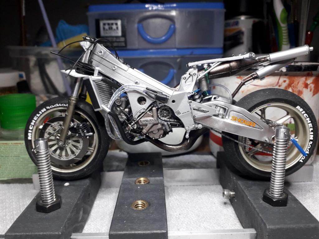

aggiorno coi progressi
montato parte dell'avantreno, che comprende gli upgrade su dischi e forcelle... sia il kit che il detailup permettono di fare la versione a steli "normali", quella che ho scelto, oppure quella a steli rovesciati
il kit inoltre ha anche le parti per carenare i dischi
al momento in foto si vedono solo 2 dei 4 collettori, il loro montaggio mi ha provocato bestemmie varie... ho pure rotto la staffa per l'aggancio di quelli laterali, risolverò in qualche modo (spero) al momento di mettere il codone
naturalmente ci sono vari aggiustamenti da fare

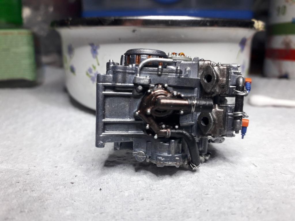

al momento ho quasi finito il motore, manca qualche lavaggio... è fatto da scatola (la moto, a meno di ripensamenti, verrà chiusa) tranne che per la retina... il kit proponeva una cover di plastica opaca abbastanza inguardabile
Allegato 375097Allegato 375098Allegato 375100Allegato 375099

Domanda: ma il motore è dipinto a pennello?

ok grazie per l'info, il motore è dipinto un pò a pennello (i carter) e un pò con i ts
sopra cmq sono andato parecchio di pennello asciutto, a me i motori piacciono insozzati e invecchiati

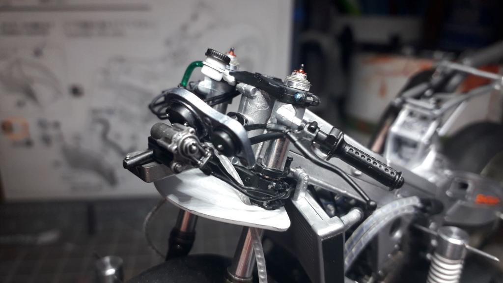

piccolo aggiornamento, niente di trascendentale
messi i tubi freno anteriori, col solito contorno a spirale e montato il cruscotto con i vari cavetti al loro posto

Stai facendo un bel lavoro, ma quei cavi spiralati mi sembrano di sezione enorme......
Qualcosa più in scala?
Vecchio 02-02-21, 06:35 PM   #25
L'avatar di Desmohomer
Registrato dal: Oct 2013
Messaggi: 1,221
Desmohomer è un newbie...
ciao andrea,
si i cavi sembrano grandi, anzi appunto lo sono, soprattutto quelli delle bobine... sono così grandi perchè quanto li ho fatti avevo solo il tubo trasparente da 2mm, l'ho dovuto restringere/stiracchiare col calore per farci passare dentro il tubo blu (che poi è fil di ferro) che è a sua volta sottodimensionato, ma o così o non riuscivo a creare l'effetto, perchè il tubicino da 1mm dentro non entrava manco con le cannonate
la spirale è larga anche perchè è il primo tentativo riuscito di quel tipo di taglio dopo innumerevoli prove venute male (o non venute proprio), quindi non mi è sembrato vero avere un risultato quantomeno accettabile all'occhio e stavo ormai esaurendo il tubo trasparente
i cavi dei freni sono un pò meglio perchè nel frattempo mi è arrivato il tubo trasparente da 1mm, quindi sono + proporzionati
non so se avrò tempo/voglia per rifare quantomeno quelli delle bobine, considerato che cmq la moto verrà chiusa, vediamo come evolvono gli eventi (compresa l'epopea del blu rothmans, vedo se riesco a organizzarmi il prossimo fine settimana )

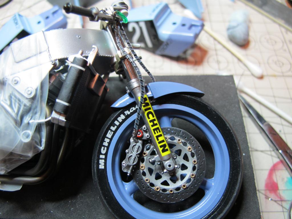

Credo che l'importante sia più lo spessore della parete del tubo che il diametro. Se è piccolo come dici e il tubo in metallo non vi entra basta arrotolarcelo intorno .... Io lo feci con dell'acetato molto sottile ma è una menata... devi fare la strisciolina , arrotolarla tirandola intorno a qualcosa di sottile e prende la forma....

all'acetato non avevo pensato... certo così sottile deve essere un suppluzio passarlo attorno al tubo, l'hai riscaldato mentre lo facevi?
boh vedrò, magari rifaccio quelli delle bobine... i tubi freno non li vorrei toccare più
