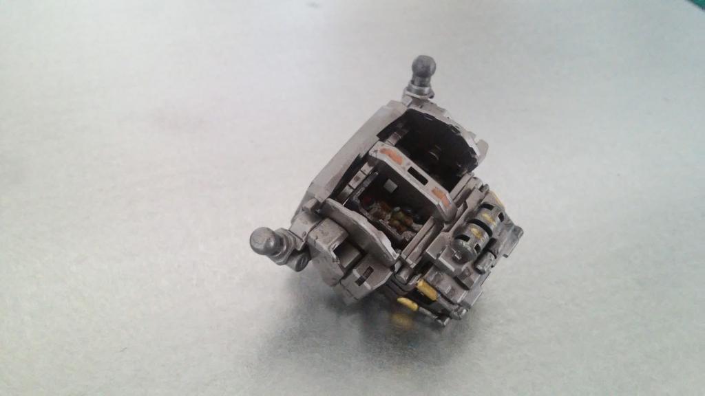

Ho proseguito con la colorazione ed il montaggio dell'inner frame:
- arm unit
[Gunpla] Bandai 1/100 MS-06F Zaku II-img-20170507-wa0042.jpg
- leg unit
[Gunpla] Bandai 1/100 MS-06F Zaku II-img-20170507-wa0039.jpg
- body unit
[Gunpla] Bandai 1/100 MS-06F Zaku II-img-20170414-wa0006.jpg
[Gunpla] Bandai 1/100 MS-06F Zaku II-20170414_140822.jpg
Si vedranno tutti questi dettagli che sto realizzando?
No, perché verranno, in gran parte, coperti dalla corazza.
Le uniche cose che si vedranno, alla fine, saranno le articolazioni.
Però questo Zaku mi serve per fare esperienza prima di cimentarmi con il PG in 1/60 dove, invece, il telaio e le apparecchiature interne saranno visibili tramite la moltitudine di pannelli apribili.

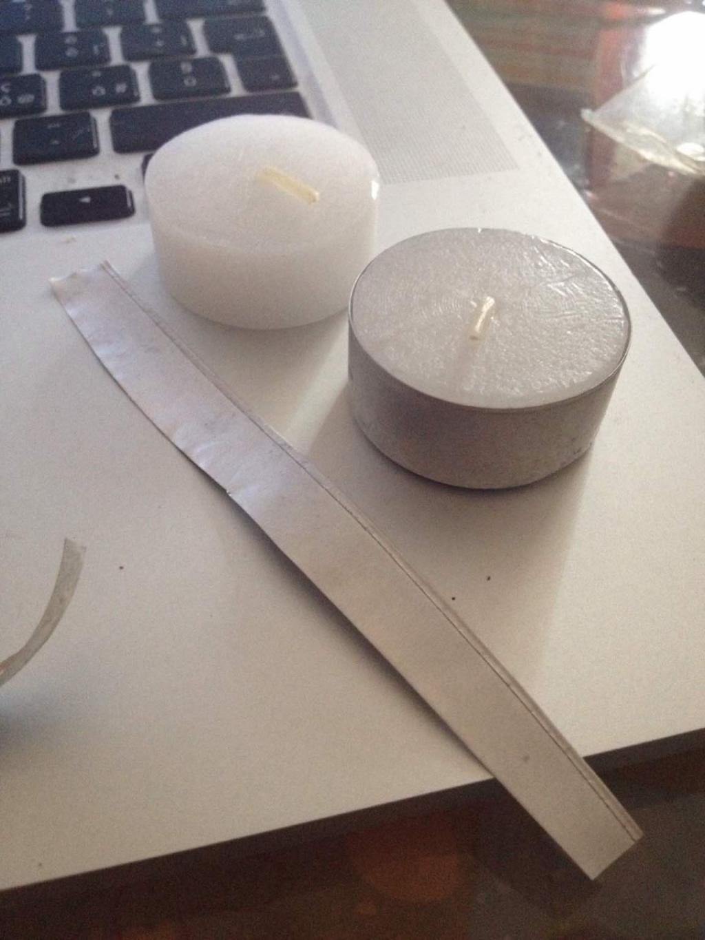

Wow.. Molto bello l'inner frame e le personalizzazioni. Il panel scribing è una bestia nera, c'è tanto lavoro e già solo il tentarci è da apprezzare, c'ho sbattuto il grugno diverse volte. Ho trovato un buon compromesso usando la latta che fisso con il nastro e poi un cutter affilato che semplicemente poggio sulla superficie senza fare pressione, lo passo un tot di volte fino a che non ho un invito pulito per lo scriber che uso allo stesso modo. Comunque sono un lavoraccio da fare quindi hai il mio massimo rispetto e il risultato puo' sempre essere migliorato con lo stucco. Ancora complimenti per il lavorone che stai facendo.
Red Max non è in linea   Rispondi quotando
Latta? Intereressante!
Ma quella delle lattine?
Oppure hai preso qualcos'altro?

quella di quelle piccole cere tonde che di solito si mettono nei bicchieri di cui uso il bordo esterno. All ikea con pochi euro ti porti via una busta intera. Sono facili da tagliare e portare a filo al contrario della lattina che è più resistente. In commercio esistono anche dime pieghevoli in alluminio ma le ho sempre trovate troppo grandi per quello che serviva (io però faccio prevalentemente scale piccole). La latta è anche ribattuta nel bordo e quindi eviti che il cutter si mangi anche quella a lungo andare. certo comunque non è acciaio bisogna comunque andarci cauti.[Gunpla] Bandai 1/100 MS-06F Zaku II-img_8960.jpg[Gunpla] Bandai 1/100 MS-06F Zaku II-img_8959.jpg

quella di quelle piccole cere tonde che di solito si mettono nei bicchieri di cui uso il bordo esterno. All ikea con pochi euro ti porti via una busta intera. Sono facili da tagliare e portare a filo al contrario della lattina che è più resistente. In commercio esistono anche dime pieghevoli in alluminio ma le ho sempre trovate troppo grandi per quello che serviva (io però faccio prevalentemente scale piccole). La latta è anche ribattuta nel bordo e quindi eviti che il cutter si mangi anche quella a lungo andare. certo comunque non è acciaio bisogna comunque andarci cauti.Allegato 274233Allegato 274234
Grazie! Soluzione interessante e originale: ci proverò!

Il "telaio" è molto bello,rende bene,per quel che ne posso capire io...
Grazie Sandro!
Tante tecniche che sto usando sono una novità per me e volevo condividerle! ;-)
