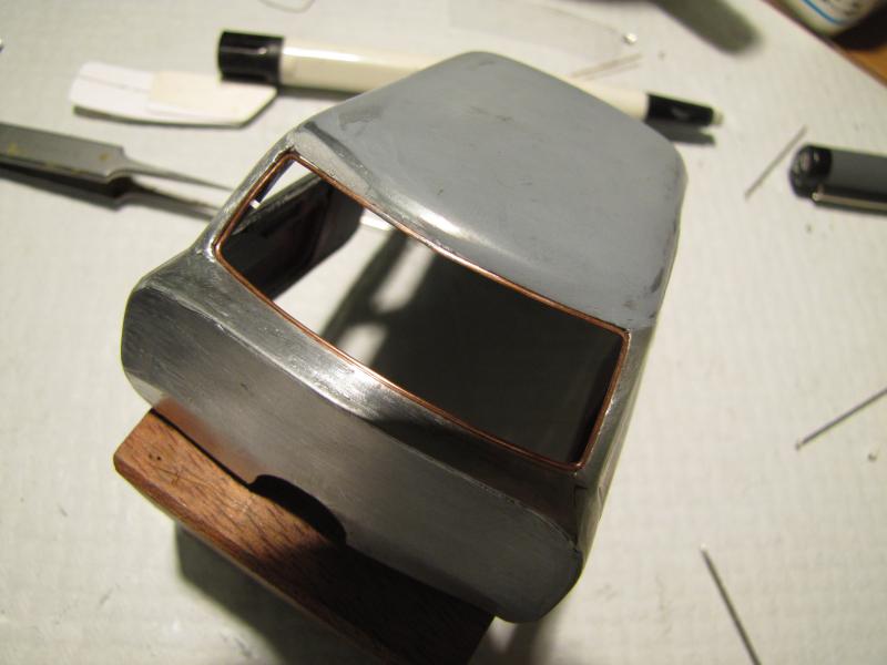

Sconsiglio il fogli per le cornici.E' assolutamente impalpabile ed ingestibile...
allego foto risultato alluminio per idraulici

Non fidarti del Cuki...Attacca poco l'alluminio..E segue le "asperità" come il BMF...Per cui liscia ultra bene.Magari prova un pezzo di foglio a secco senza incollare per vedere se ci sono porcherie in giro...
La mni della foto è una vecchia Polistil degli anni che furono in 1/25 da riciclare come hot rod...
Anche l'alluminio da idraulici sembra robusto, ma lo spessore fa si che possa venire inciso, per cui occhio a cosa usi...Ha il grande vantaggio di potere essere "tirato" entro certi limiti nelle superfici curve e dove fa le grinze spianato con un cucchiaino e carteggiato...Miracolo però non ne fa...
Occhio solo alla colla perchè su certe superfici è tremenda e se rimane attaccata la togli a fatica...
Nella foto vedi come si presenta l'alluminio per argentature.

Decisamente l'argento per cornici non sembra andare bene, forse in più strati ma non vale lo sbattone quando ci sono materiali più adatti

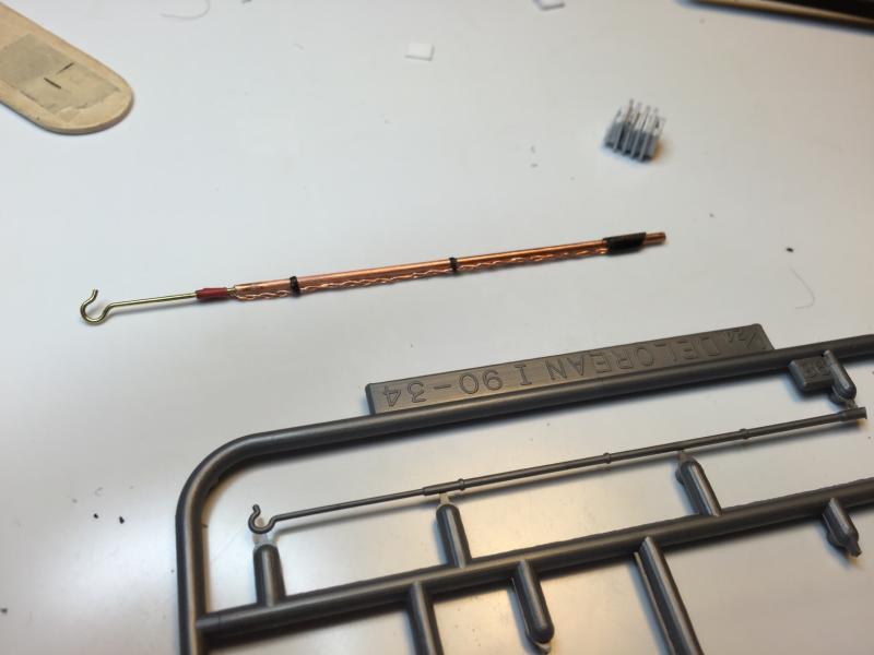

Nel mentre ho voluto rifare questo dettaglio. Tutto hand made, pure la treccia di rame.
[AUTO] Delorean Ritorno al Futuro (primo film) Aoshima-imageuploadedbytapatalk1446057919.833841.jpg
[AUTO] Delorean Ritorno al Futuro (primo film) Aoshima-imageuploadedbytapatalk1446058181.484442.jpg
