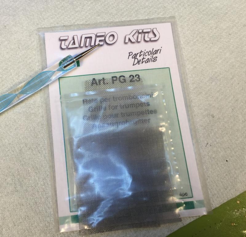

Molto molto bella, per curiosità le retine dei tromboncini con cosa le hai fatte? Rete tipo zanzariera?

Ciao, davvero bellissima fin qui, le retine sono della tameo suppongo!! Le ho usate anch'io di recente

Molto bella come sempre aspettavo con curiosità proprio questo passaggio ... Anch'io sono curioso di sapere che tecnica hai usato per fare le retine che tra l'altro ti sono venute molto bene. Forse quelle reali sono più sferiche e hanno una fascietta di supporto all' interno.. Ma penso che sia quasi impossibile farle cosi in questa scala..

Grazie a tutti.
Spiego la tecnica che ho usato io e sinceramente sul web non ho trovato altro, almeno per quanto riguarda l'1/43.
Le retine sono della Tameo.
[auto] Ferrari 312 B2 - Tameo Kits - 1/43-img_6253.jpg
Ne ho ritagliato un pezzo sufficiente a realizzare il numero necessario di retine.
Ho spalmato sulla retina ritagliata il cianoalcrilato per fare in modo che al momento del taglio successivo non si rovinasse la trama della retina.
Con una fustellatrice, quella usata per fare i buchi nelle cinture, ho ottenuto tanti dischetti di retina.
[auto] Ferrari 312 B2 - Tameo Kits - 1/43-img_6250.jpg
Con uno strumentino con la punta sferica che viene usato nella decorazione delle unghie, ho dato la bombatura alle retine facendo pressione su una base di gomma in modo che la retina sprofondasse ed assumesse la forma.
[auto] Ferrari 312 B2 - Tameo Kits - 1/43-img_6251.jpg
Per rimuovere il cianoacrilato ho semplicemente bruciato la retina con un accendino; il cianoacrilato si brucia istantaneamente
Infine ho verniciato le retine con il Titanium Gold dato ad aerografo.
