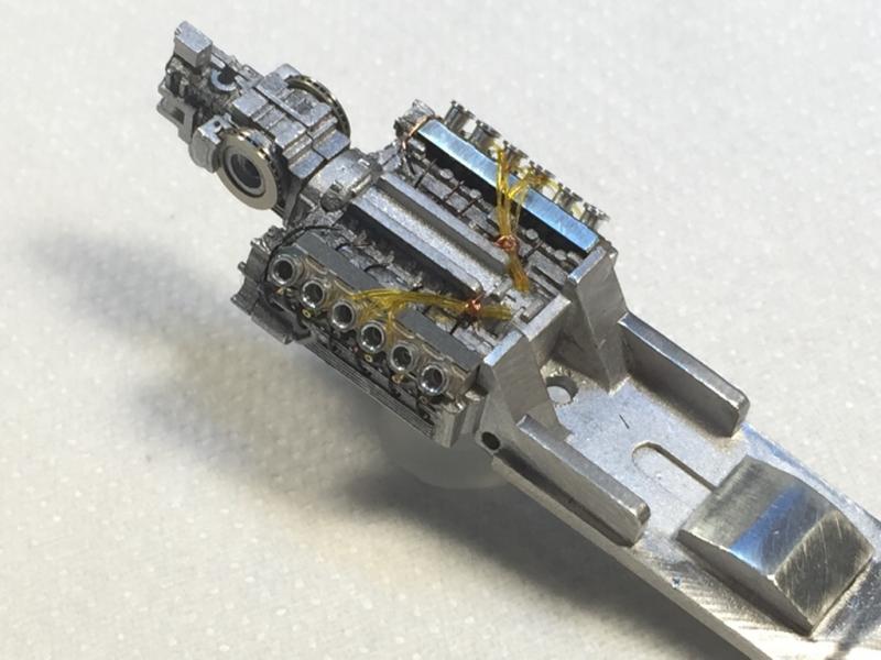

Altro piccolo aggiornamento.
Ho inserito gli iniettori nei fori che avevo predisposto cercando di dare la giusta l'inclinazione ai tubicini.
Allegato 226635
Infine ho incollato i tromboni di aspirazione facendo passare i tubicini di alimentazione secondo un intreccio rilevato da alcune foto.
I tubicini vanno a "morire" subito dopo perché con il cofano motore montato non si vedrà nulla.
Allegato 226636
Allegato 226637
Allegato 226638
A presto.
soggetto interessante...
però sei sicuro che il blocco motore fosse tutto color alluminio?

predefinito [auto] Ferrari 312 B2 - Tameo Kits - 1/43
Grazie Sandro dell'intervento.
Secondo la documentazione fotografica che possiedo fino al 1972 il motore 12 cilindri a 180 gradi era di color alluminio.
Successivamente, quindi dalla 312 B3, ho visto che aveva il caratteristico color oro pallido o champagne.
Non ho trovato documentazione sul fatto che sia cambiato il materiale impiegato, forse qualche lega di magnesio.
Sulle schede tecniche si legge "lega leggera"

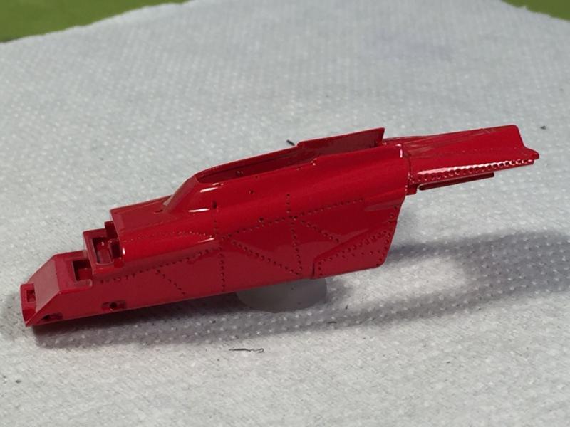

Buona domenica a tutti.
Un po' di avanzamento dei lavori.
Mi sono dedicato alla scocca.
La scocca dell'auto reale si presenta con una evidente rivettatura su tutto il corpo vettura.
Ho cercato di replicare la rivettatura e, sconoscendo i prodotti della Archer suggeriti da Riccardozanelli, ho intrapreso una strada un po' più complicata.
L'idea è quella di ottenere una rivettatura al "negativo" praticando dei forellini per simulare ogni singolo rivetto.
La scocca originariamente si presenta così.
[auto] Ferrari 312 B2 - Tameo Kits - 1/43-imageuploadedbyforum1444573037.119636.jpg
Ho praticato una prima sgrossatura per pulire il metallo bianco dalle sbavature e praticato i fori che alloggeranno vari accessori.
[auto] Ferrari 312 B2 - Tameo Kits - 1/43-imageuploadedbyforum1444573108.793149.jpg
Ho quindi tracciato con un pennarello il complicato intreccio che avranno i rivetti.
[auto] Ferrari 312 B2 - Tameo Kits - 1/43-imageuploadedbyforum1444573169.413070.jpg
Con il tracciatore di rivetti ho praticato la sequenza di segni che ho ripassato con una punta da 0,3 mm
[auto] Ferrari 312 B2 - Tameo Kits - 1/43-imageuploadedbyforum1444573254.150016.jpg
Ho aggiunto anche un'ulteriore pennellatura ottenuta con plasticard da 0,13 mm non prevista nel kit.
[auto] Ferrari 312 B2 - Tameo Kits - 1/43-imageuploadedbyforum1444573317.173390.jpg
[auto] Ferrari 312 B2 - Tameo Kits - 1/43-imageuploadedbyforum1444573361.490694.jpg
[auto] Ferrari 312 B2 - Tameo Kits - 1/43-imageuploadedbyforum1444573385.257838.jpg
Questo il risultato finale.
[auto] Ferrari 312 B2 - Tameo Kits - 1/43-imageuploadedbyforum1444573428.652885.jpg
[auto] Ferrari 312 B2 - Tameo Kits - 1/43-imageuploadedbyforum1444573449.153163.jpg
[auto] Ferrari 312 B2 - Tameo Kits - 1/43-imageuploadedbyforum1444573469.730332.jpg
[auto] Ferrari 312 B2 - Tameo Kits - 1/43-imageuploadedbyforum1444573501.715001.jpg
A voi il giudizio.

Fiat 120 Rosso corsa
Vecchio 11-10-15, 06:30 PM   #27
alfredo87
Bel risultato, ma hai dato anche il lucido o solo il rosso?
Vecchio 11-10-15, 07:06 PM   #28
L'avatar di Officine Nadalini
Registrato dal: Sep 2014
Messaggi: 1,483
Vernice e trasparente bicomponente
Vecchio 11-10-15, 07:14 PM   #29
alfredo87
Proverò a fare lo stesso trattamento con la mia!
Vecchio 11-10-15, 07:34 PM   #30
Messaggi: 1,483
Il trasparente l'ho diluito un po' di piu
