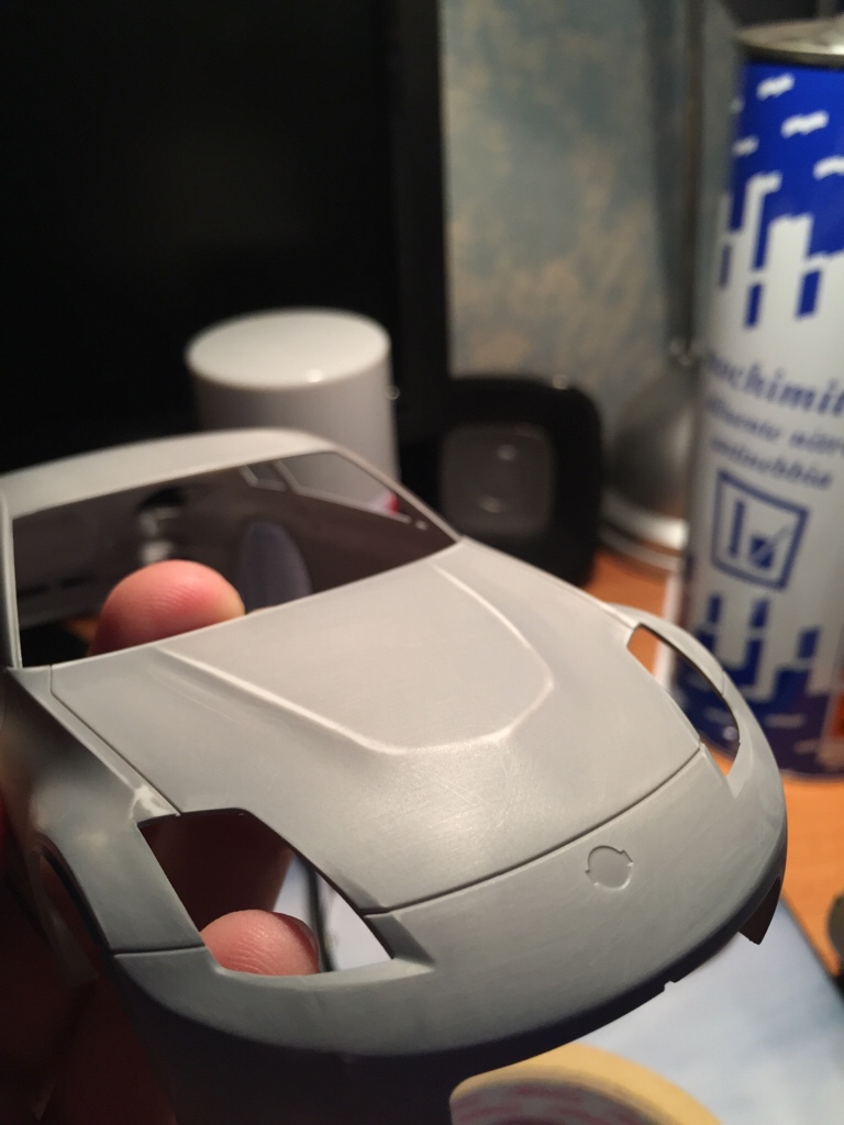

Ciao a tutti dopo la Toyota gt86 comincio oggi questa Nissan 350z in versione NISMO (si vede che mi piacciono le giapponesi?) questa volta voglio impegnarmi e farla al meglio delle mie possibilità, ho dato una prima mano di Primer alla carrozzeria e l'ho carreggiata con carta abrasiva p800 e mi sembra abbastanza liscia al tatto, il mio problema è che la vernice spesso fa l'effetto "buccia d'arancia" e probabilmente è perché non ho mai carteggiato la base, dite che possa bastare o dovrei dare un'altra mano e carteggiare di nuovo? Magari con carta ancora più fine? Vi allego la foto del kit e della carrozzeria [AUTO] Nissan 350z NISMO tamiya-imageuploadedbyforum1424622889.123677.jpg[AUTO] Nissan 350z NISMO tamiya-imageuploadedbyforum1424622905.331505.jpg[AUTO] Nissan 350z NISMO tamiya-imageuploadedbyforum1424622930.076172.jpg

Grazie veramente per i consigli! Sono ottimi! Io per ora uso ancora le bombolette tamiya poiché non ho ancora comprato un aerografo, e vedendo i prezzi non è una spesa che si fa così comunque cercherò di dare più mani leggere! Probabilmente sbaglio la distanza dal pezzo alcune volte quindi cercherò di fare con più metodo, domani mi procurerò la carta abrasiva più fine! Grazie ancora per i consigli e per il tempo che mi hai dedicato a scrivere tutto

Vai Vise, gran bel soggetto! Questa mi sa che prima o poi ci scappa anche per me...quindi seguirò il tuo wip col doppio dell'interesse!
I consigli di Roby sono veramente ottimi, posso solo aggiungere (essendo anch'io bombolettaro) che il consiglio più prezioso è proprio quello anti-fregola.
Ho sperimentato diverse volte sulla mia pelle che spruzzare la vernice troppo vicino o troppo presto porta a semi-disastri che ti fanno tornare diversi passi indietro...sono i problemi della scarsa dosabilità delle bonze, lo sappiamo. Devo dire che adesso non sono proprio un asso, ma quantomeno sto trovando un buon equilibrio con passate leggere e senza fretta!
La fretta, il peccato originale del modellista...

Ahahahah penso proprio anche io di essere caduto un po nella tentazione della fretta però voglio seguire i consigli di roby e quindi farò con calma ahah, il kit si è molto bello pero tamiya mi è caduta in basso con il telaio che è stampato con sospensioni, scarico etc (ne vedremo delle belle con la fase di verniciatura) e con il fatto che abbia ruote anteriori fisse che non sterzano...però alla fine non è che sia un malanno dai, almeno sono sicuro che non mi si scolleranno i braccetti come mi è successo con la r34 e che dovrò riparare con calma eheh

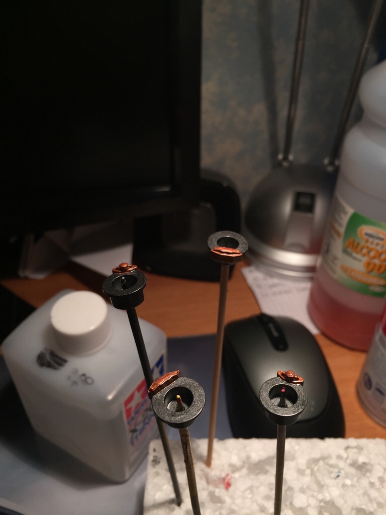

Piccolo aggiornamento con i freni colorati e decalizzati [AUTO] Nissan 350z NISMO tamiya-imageuploadedbyforum1425289754.150135.jpg[AUTO] Nissan 350z NISMO tamiya-imageuploadedbyforum1425289767.789993.jpg

Eccomi qua con un piccolo aggiornamento, scusate il tempo che è trascorso ma non sono riuscito a dedicarmi molto chassis terminato! Purtroppo il risultato non è dei migliori poiché ho fatto tutto a pennello dato che i pezzi sono tutti fusi assieme! Se fossero stati come al solito da montare sarebbe venuto molto meglio! [AUTO] Nissan 350z NISMO tamiya-imageuploadedbyforum1426590980.798648.jpg eventualmente avete qualche consiglio per eliminare le sbavature di colore? Sopratutto nell'impianto di scarico

Guarda, quando dipingi queste parti che sono:
1) nascoste a modello ultimato
2) fortemente soggette ad usura e sporcizia nelle auto vere
io ti consiglio di utilizzare la tecnica del pennello asciutto, e quindi: fondo nero su tutto, e poi sui pezzi da fare metallici usi il pennello intinto nel colore, asciugato su uno straccio e poi utilizzato per colorare. Avrai una buona copertura della superficie, con un leggero effetto usura che non guasta, non dovrai impazzire a fare mascherature perchè puoi andare a mano libera, ed infine non avrai segni di pennello ed eccessi di pittura.

...oppure più semplicemente un lavaggio leggero con smoke tamiya

come ha scritto Vise le parti del fondo piatto sono soggette ad usura, per sporcare e dare profondità si usa la tecnica del lavaggio:si diluisce lo smoke tamiya con diluente, il colore essendo molto liquido va naturalmente nelle insenature/interstizi dando realismo al tutto.

La tecnica del pennello asciutto e quella delle lavature non sono alternative tra loro, anzi di solito vengono usate entrambe.
Io ti ho descritto il dry brushing (pennello asciutto), non per rimediare a quanto già fatto ma piuttosto come consiglio per future verniciature.
La sequenza:
1) fondo - nero o del colore che vuoi o che ti serve, diciamo quello predominante sul pezzo da colorare
2) dopo aver intinto il pennello nel colore lo si pulisce su una pezza per eliminare il colore in eccesso. Più colore elimini e meno ne stendi sul pezzo da colorare, con la possibilità di graduare a tuo piacimento la quantità di colore. Questa tecnica permette di: non avere troppo colore sul pennello, che inevitabilmente si deposita sui pezzi da colorare formando spessori e grumi, come è successo a te; lasciare intravedere il colore di fondo, per ottenere effetti di ombra o di usura o di unto ecc.
Di solito utilizzo questa tecnica per dipingere i motori (soprattutto di auto più vecchie) e le parti meccaniche: fondo nero e poi alluminio con pennello asciutto.
La tecnica dei lavaggi (washing) consiste nel "lavare" i pezzi verniciati utilizzando un altro colore molto molto diluito, che va a depositarsi per capillarità negli interstizi senza però coprire il colore di base, se non al massimo con un effetto di velatura. Serve per dare profondità e definizione alle parti, con effetti anche di sporco depositato.
E' meglio utilizzare vernici con diluenti che non vanno ad intaccare la parte sottostante, tipo acrilici su smalti o smalti su acrilici. Io spesso uso i colori ad olio.
Nel tuo caso, come ti è stato già consigliato, sarebbe meglio fare dei lavaggi per recuperare un pò di realismo nella pittura data.
Io ti ho spiegato le due tecniche "alla buona", ma se fai delle ricerche su internet ti si apre un mondo, specialmente nel campo del modellismo militare e dei figurini. Cerca "dry brushing" e "washing".
