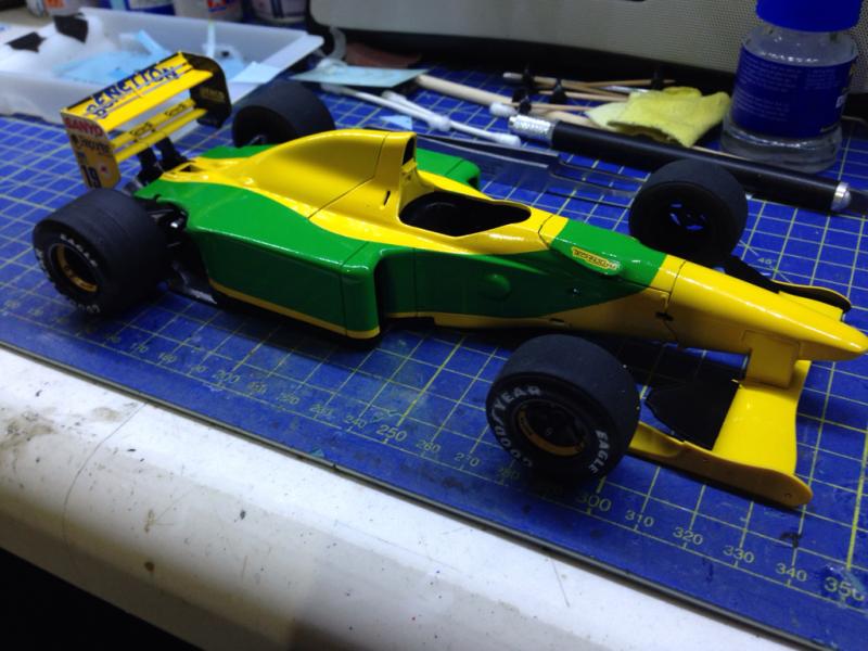

Allora!! Facciamo il punto della situazione.
Questo è il lavoro svolto fino ad ora!![auto] F1 Benetton Ford 192 M.Schumacher-imageuploadedbyforum1393026042.077218.jpg

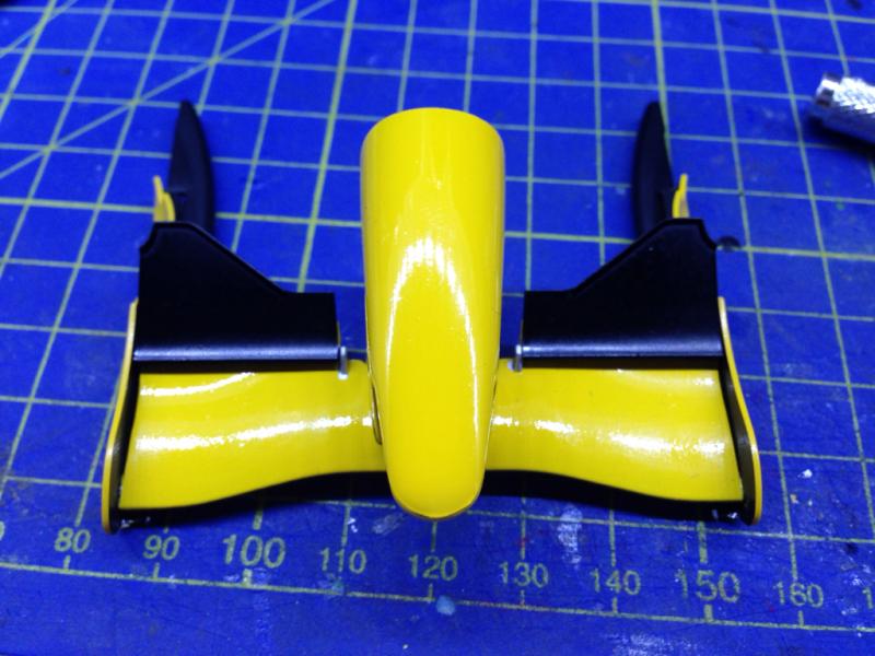

Messaggi: 3,723
Prove a secco delle parti finite!![auto] F1 Benetton Ford 192 M.Schumacher-imageuploadedbyforum1393026256.233382.jpg[auto] F1 Benetton Ford 192 M.Schumacher-imageuploadedbyforum1393026273.937929.jpg[auto] F1 Benetton Ford 192 M.Schumacher-imageuploadedbyforum1393026297.087527.jpg[auto] F1 Benetton Ford 192 M.Schumacher-imageuploadedbyforum1393026317.042860.jpg[auto] F1 Benetton Ford 192 M.Schumacher-imageuploadedbyforum1393026334.756708.jpg

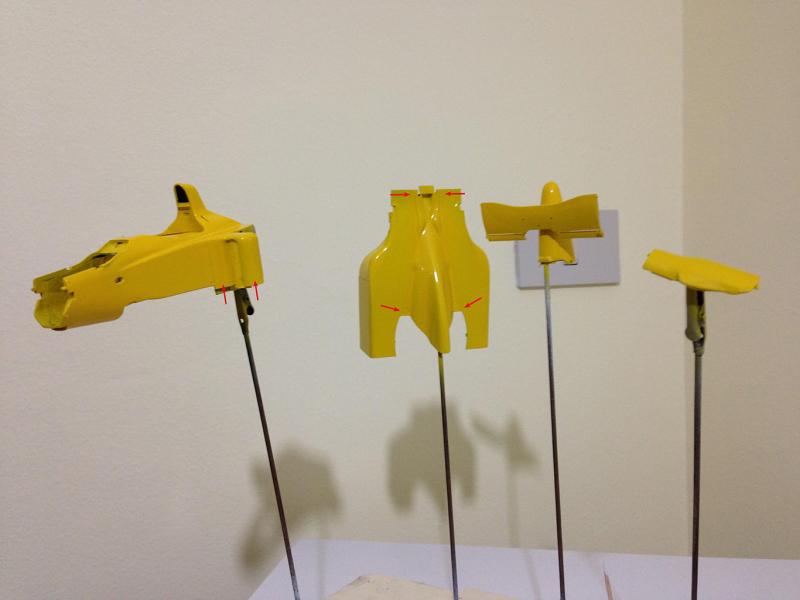

Vecchio 22-02-14, 05:20 PM   #24
L'avatar di Rob72
Registrato dal: Dec 2012
Messaggi: 3,723
ciao Liguo! in pratica ho fatto così: dopo aver evidenziato le linee con la matita piatta, le ho ricalcate con un'altra matita appuntita. dopo ho dato una velata di primer e ricalcato una seconda volta. Poi ho dato il colore giallo. Carico una foto dove ho cercato, diciamo così, di evidenziare quello che voglio dire.
Come puoi intravedere (mi scuso per la qualità della foto) il giallo e stato caricato solo nei punti dove la cattozzeria deve essere di quel colore. nelle parti dove doveva andare il verde è bastata una velata leggera in modo da continuare a vedere le linee. Il nastro tamiya (credo lo utilizzi pure te) e molto duttile. se prendi quello da 6mm e lo riduci a 4mm ti accorgerai che è talmente fino che non avrai problemi a seguire le linee curve, come puoi vedere dalle foto. Nella seconda ho voluto esagerare un pò proprio per farti capire quanto e facile sagomarlo, perche la linea del modello non è cosi accentuata, ovviamente ci vuole un pò di manualità. A presto con altri progressi.
