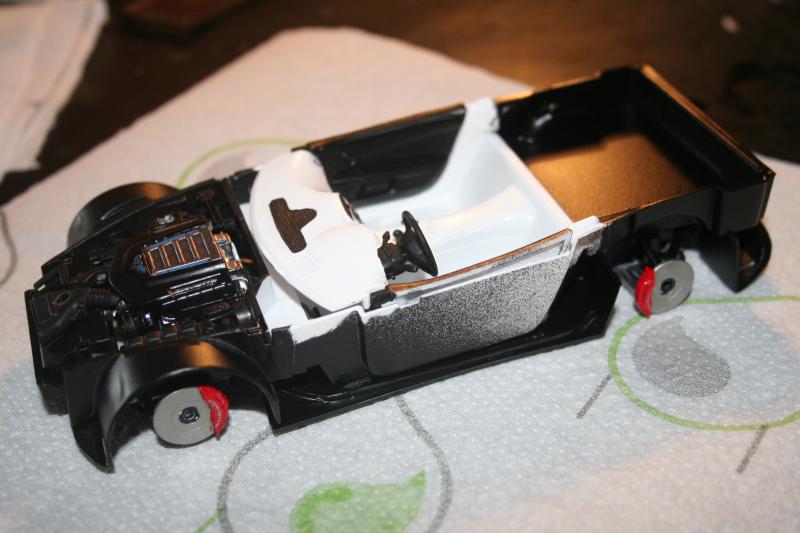

Ragazzi problemone!!!! ho mascherato la carrozzeria per fare le righe, però come si vede da foto, mi è "scappato" il colore!!! sicuramente perchè non ho fatto perfettamente la mascheratura....Ora, che fare? soluzione più rapida quella di sverniciare e ripartire, o c'è qualche barbatrucco?!?!
Se il nero è acrilico e il bianco è sintetico, prendi uno straccetto e un po di alcool e risolvi il problema in 10 secondi. Non strofinare troppo altrimenti intacca la vernice sotto.

Causa problemi di verniciatura, mi son un pò arenato con questo lavoro! purtroppo ho dovuto sverniciare la carrozzeria un paio di volte....
Intanto inserisco le foto dell'abitacolo e vano motore più o meno finiti!
