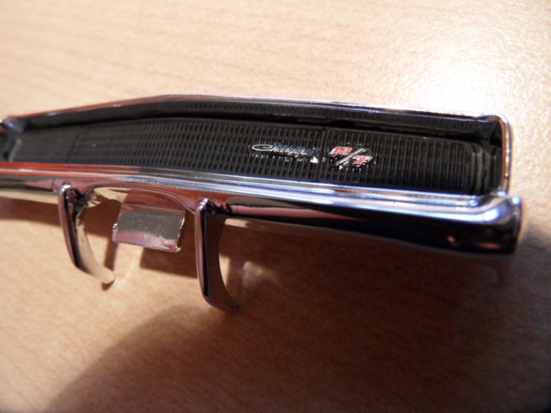

Eccomi nuovamente.... ho iniziato a lavorare sulla carrozzeria.... sono partito dalla coda, fissando le luci, quindi prima la capsula cromata e poi le gemme, poi ho fatto l'anteriore mettendo gli indicatori di direzione nella parte inferiore.. stranamente li dava trasparenti, io però ho messo una goccia di arancione nella parte interna della gemma (trasparente) e poi l'ho fissata, fortunatamente ad incastro e senza bisogno di aggiungerci la colla, cosi come al posteriore
poi è toccato ai finestrini, ho schermato il profilo e ho dato una mano di metallo, però purtroppo ci sono delle sbavature quindi stanotte provvederò a rimediare, spero bene... altrimenti dovro rifare l'intera scocca... anche se preferirei evitare dato che è venuta bene!

La tecnica in sè nei finestrini non è errata: è il materiale che lo è: vedrai con il tempo che troverai conveniente usare un nastro di alta qualità e ti tipo ceroso (come il Tamiya, meglio ancora alcuni nastri sottili 3M) per i contorni e poi riempire con nastro da carrozziere normale o pellicole trasparenti. Se ci vai a bombola... credo che un pò di sbavatura sia inevitabile per via della pressione: magari fai prima delle prove valutando come è possibile muovere la bombola (in modo da limitare lo spruzzo frontale sulla maschera) e la distanza.
Hai due trucchetti a disposizione, utili soprattutto perchè sei senza aerografo e hai alta pressione:
- Una spruzzata di trasparente prima del cromo-alu sigilla gli eventuali "buchi" tra modello e mascheratura in modo... trasparente.... meglio una bava trasparente che una cromo no?
- Usa colori incompatibili: esempio se il nero è sintetico vacci con un acrilico cromato, potrai rimuoverlo senza danneggiare il nero: viceversa è un pò più rognoso ma sempre possibile, a patto che non usi nitro che lo togli iù difficilmente
Oppure hai sempre l'opzione Bare Metal Foil o anche il nastro in alluminio dei brichi, adesivo: è stupendo e su superfici così poco complesse è fattibile anche da un novizio...
