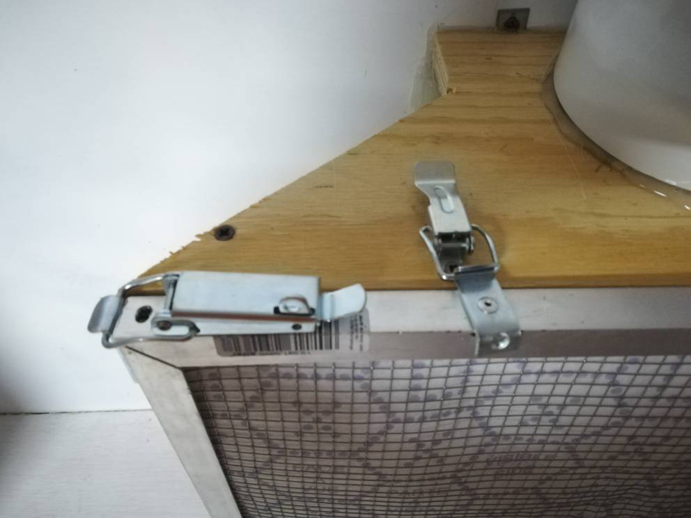

Poi ho iniziato con il fare la cappa,usando un aspiratore da bagno della Vortice, dando un inclinazione di 45° all'interno della camera di aspirazione
si vede il tubo da 100 che userò per l'aspiratore
Poi sono passato a fare il telaio del filtro,con un profilato a C in alluminio da 2 cm tagliato e rivettato per formare il telaio, inserendo due cerniere in basso, avvitate sul banco,ed una cerniere e una chiusura a levetta in testa, per facilitare la rimozione del filtro una volta sporco.
ho applicato anche una chiusura a levetta nella parte alta, per tenere il telaio fermo alla struttura della cappa con una guarnizione da porte lungo il bordo della struttura per far si che non perda aspirazione dai lati
ho assemblato il filtro,usando rete metallica a maglie piccole,con filtro e ovatta da cappa da cucina

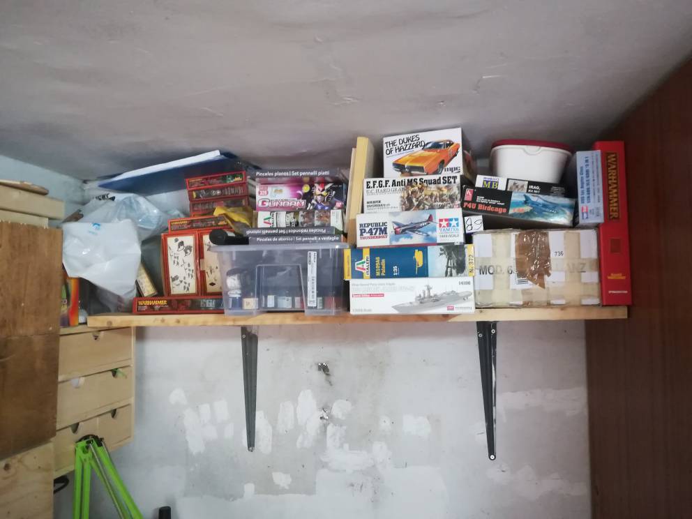

hp messo la mensola per il compressore
e la cassettiera dove riporre vari oggetti,sopra al compressore
