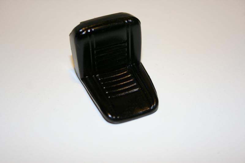

Ciao a tutti, oggi ho provato a dare il colore ad aerografo su alcuni pezzi della mini cooper che ho appena iniziato. E' la prima volta che mi cimento e vorrei avere un parere sulla riuscita della prova. Io riscontro della cd buccia d'arancia, sopratutto sul pezzo verde , ma non vorrei usare termini che non conosco bene per descrivere magari un qualcosa di peggiore.
Voi che dite?Il nero è il semigloss mentre il verde è racing green da bonza entrambi tamiya.
Il consiglio che vi chiedo,invece, è sulla pulizia dell'aerografo dopo aver dato il colore estratto dalla bomboletta: ho notato che l'x20 non lo scioglie e dopo aver usato la funzione cerca non so come fare.
Grazie e a presto

Ciao, allora il discorso della buccia d'arancia è dovuto principalmente alla troppa velocità di uscita dell'aria per cui la vernice arriva già quasi asciutta sulla superficie senza dare il tempo di stendersi.
Le bombolette Tamiya sono delle lacche quindi l'X-20 non va bene perchè e per gli acrilici, devi usare il diluente specifico per le lacche o il diluente nitro
Ciao ciao

La soluzione migliore quale può essere tra abbassare la pressione dell'aria in arrivo all'aerografo ( attualmente sono su 1,5 bar) e "spruzzare" più vicino al pezzo da colorare?

1,5 bar? Io mediamente uso una pressione da 0.8 a 1 Bar al massimo

Ho smontato l'aerografo per pulirlo ma nel rimontarlo noto che la parte su cui è infilato l'ago si avvita fino a stringere il pulsante e la leva che gli sta dietro. In pratica non c'è un blocco che evita di stringere troppo: risultato è che non so se la parte dietro è avvitata troppo o troppo poco al corpo dell'aerografo. Tutto questo prima di rendermi conto che lo stesso è fornito di guarnizioni in teflon e quindi l'operazione fatta era inutile dato che potevo dare un serbatoio di nitro ed ero a posto.Provo a rimontarlo evitando di stringere troppo ma ho tutto'ora il dubbio.
Carico il verde della bonza e inizio: il compressore me lo sono autocostruito partendo da quello di un frigo, senza serbatoio e ho messo una valvola di sicurezza che combinata col regolatore di pressione non mi permette di aerografare sotto 1,2 bar: non posso abbassare di più la pressione! i risultati sono identici a quelli di ieri sera.
Abbandono il verde quindi convincendomi a darlo dalla bomboletta.
Mi do ai cerchi, da colorare con grigio metallizzato: preparo il colore e inizio a spruzzare: l'aerografo va a scatti. Finisco il lavoro (male), scarico due serbatoi di alcool e due di x 20 e metto via tutto stanco e tristissimo.
Cosa è successo? ho rimontato male l'aerografo? il metallizzato mi ha otturato la dusa?

Noto anche che, quando funzionava bene (ieri ), per dipingere un sedile ci ho impiegato 10 minuti di orologio e oggi abbassando la pressione, di quel che sono riuscito, l'area coperta risultava essere ancora inferiore! la duse è di 0.2 mm se può aiutare.

Ciao ,il pezzo 9 è normale che non abbia una "fine" perché è progettato in modo che lo regoli a seconda di quanto vuoi che sia la resistenza del grilletto allo spostamento avanti-indietro.
Per quanto riguarda il colore a spruzzi o era troppo denso oppure non è stato filtrato adeguatamente ed un'impurità ha intasato la duse

ieri ho pulito l'aerografo di nuovo ma purtroppo mi da ancora il colore a spruzzi...ho notato però che si accumula del colore su un lato dell'ugello che viene trasportato via in gocce più grandi dando appunto lo spruzzo..cosa può essere?
ora come pressione sto usando 1 bar ma mi doterò di un serbatoio con valvola
