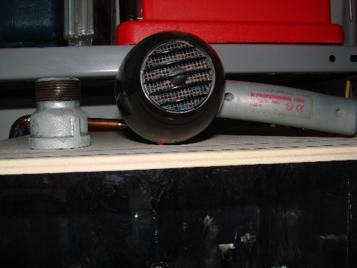

mi posteresti un dettaglio di come hai collegato il fono a tubicini di rame?
grazie e ottimo lavoro
ciao sdf1, è molto semplice e banale. Anzi, credo che si possa fare di meglio ma lì per lì non mi è venuto in mente altro. Purtroppo dovrai accontentarti di questa foto e della descrizione, il fornetto è quasi incastrato nel mobile e mi risulta difficile fare altre foto.
Ho lavorato così : ho misurato il diametro dello sbocco del phon, poi sono andato da un ferramenta e ho comprato un raccordo per tubi di ferro col diametro interno adatto, tipo quello che vedi nella foto. Dato che il raccordo è filettato, l'ho avvitato al phon e sigillato con del nastro ad alte temperature. Dall'altra parte del raccordo ho inserito i 4 tubi di rame, anch'essi sigillati con lo stesso nastro. La cosa è un pò spartana ma mi permette di cambiare velocemente il phon qualora si rompesse. L'importante è che usi materiale resistente alle alte temperature, ti assicuro che dopo 5 minuti acceso al massimo, i tubi di rame si scaldano talmente tanto da non poterli nemmeno sfiorare !

perfetto ho capito.....grazie
