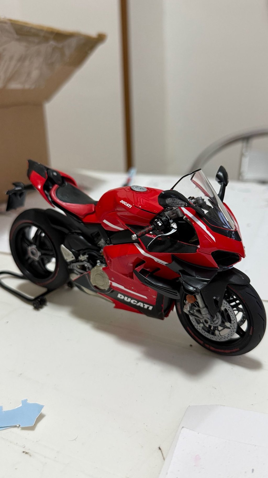

Ciao a tutti,
ho appena completato il mio primo modellino statico Tamiya: la Ducati Superleggera V4.
Come immaginerete, durante il montaggio ho commesso parecchi errori da principiante, quindi mi farebbe piacere ricevere qualche consiglio da chi ha più esperienza.
1. Decal su superfici curve
Ho avuto molte difficoltà a far aderire le decal su superfici non piane. Ad esempio, sui pedali del freno e della frizione alla fine ho rinunciato perché non riuscivano proprio ad adattarsi correttamente. Qual è il metodo migliore per applicare le decal su parti piccole o molto curve?
2. Decal molto delicate
Un altro problema che ho riscontrato è che le decal sembrano estremamente fragili. Se le tocco con le dita tendono a sollevarsi o staccarsi. È normale? Come fate a proteggerle una volta applicate?
3. Miscelazione dei colori
Quando le istruzioni richiedono di mescolare due colori, come procedete di solito? Esistono video o guide particolarmente consigliate per imparare a preparare le miscele corrette?
4. Importanza dell’aerografo
Quanto ritenete importante l’aerografo in questo hobby? È uno strumento su cui vale la pena investire fin dall’inizio oppure si possono ottenere buoni risultati per un po’ di tempo utilizzando pennelli e bombolette spray?
5. Attrezzi indispensabili
Quali sono gli strumenti che considerate davvero essenziali nel kit di un modellista?
Mi piacerebbe continuare con questo hobby perché mi sono divertito molto a costruire questo modello, ma vorrei anche migliorare la mia tecnica. I miei prossimi progetti saranno probabilmente una Nissan 350Z oppure un’altra Ducati, la 1199 Panigale Tricolore.
Qualsiasi consiglio, suggerimento o errore da principiante da evitare sarà più che ben accetto.
Grazie in anticipo e buon modellismo a tutti! 😊

ciao,
il miglior modo di chiedere e ricevere consigli è certamente quello di aprire un wip e farti così seguire passo passo. per le decals ad esempio esistono prodotti ammorbidenti che aiutano l'adattamento alla superfice curva anche con l'aiuto di un phon. la decal una volta applicata può essere asciugata delicatamente con un cottonfioc ma non mi pare normale che venga via solo sfiorandola.
per miscelare i colori devi dotarti di pipette graduate, le trovi anche dai cinesi..per l'aerografo beh, è lo strumento indispensabile per ottenere particolari effetti e lavorazioni e certamente ha enormi vantaggi, ma all'inizio può bastare il pennello e la bomboletta rispettivamente per le piccole e grandi superfici. ricorda che non è quasi mai questione di attrezzo, ma di mano...e la mano la ottieni solo con l'esperienza.
