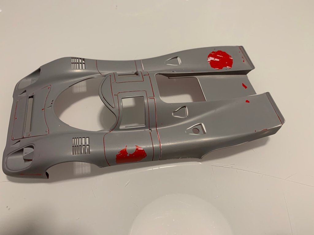

Come da titolo volevo condividere con voi la mia prima esperienza con la sverniciatura.
Sono alle prese con una Porsche 917K della Fujimi, versione Le Mans 1970, e dopo aver dato Primer e colore (Primer grigio tamiya e LP50 bright red), aver lasciato asciugare bene e steso le decal ho fatto la tragica scoperta…nella vernice si sono formate delle crepe e sono stato costretto a sverniciare tutto e ripartire da zero.
Leggendo qua e là nel forum ho trovato che si possono usare olio per freni o chante clair ma non era chiarissimo se avrebbe funzionato anche sui laquer.
Ho fatto un test con lo sgrassatore della Smart (Esselunga) diluito 50/50 con acqua ed ha funzionato alla grande
Ho immerso la carrozzeria dentro a una vaschetta in alluminio e lasciato agire per circa 3/4 ore
L’XF1 acrilico usato per i fari si è sverniciato rapidamente mentre il laquer ci ha messo un po’ di più
Per avere una Sverniciatura quasi totale ho dovuto ripetere l’operazione due volte e grattare leggermente con uno spazzolino da denti ma il risultato a mio avviso è ottimo
Vi allego le foto al termine della prima e della seconda Sverniciatura
Sverniciatura con sgrassatore-img_1885.jpgSverniciatura con sgrassatore-img_1886.jpgSverniciatura con sgrassatore-img_1894.jpgSverniciatura con sgrassatore-img_1893.jpg
Le parti più ostiche sono state quelle coperte dalle decal più grosse. In quelle zone ho dovuto carteggiare per rimuovere tutto ma alla fine ho tirato la carrozzeria al livello del primer (che non si è sverniciato)
Spero che possa essere utile anche a qualcuno altro
Buon modellismo a tutti
