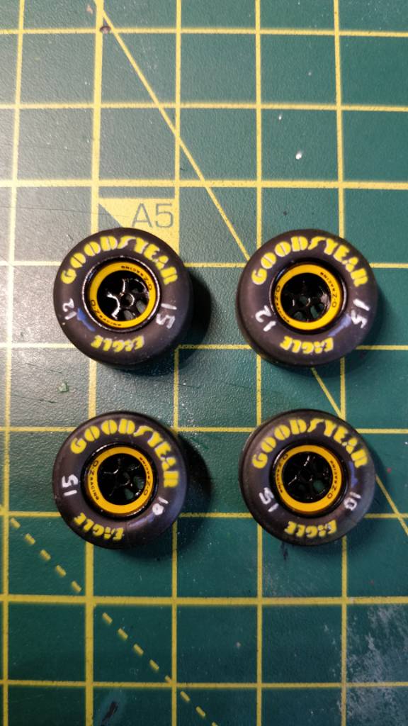

Scusa l'ignoranza,ma perché non fare subito il giallo?
Ciao! Semplicemente perchè era la mia prima esperienza di colore giallo ad aerografo su gomma: avevo vari timori, tra cui la brillantezza finale del giallo, e mi preoccupavano tutte le mani che avrei dovuto dare. Lo stencil e la relativa scritta sono estremamente minute, basta un pochino di vernice in più e sbava tutto quanto. Ecco perchè sotto ho voluto mettere un bianco. Prossima volta, forse, lo farò direttamente con il giallo.

L'avatar di Threepwood
Registrato dal: Aug 2013
residenza: Bergamo
Messaggi: 872
Threepwood è un newbie...
Originariamente inviata da Threepwood Visualizza il messaggio
Inviato con il mio ONEPLUS A5000 - Scarica l‘app del Forum di Modellismo.net
Ultimi ritocchiStencil per pneumatici 1/43-img_20200312_143056.jpeg

1) non sono venuti male, giusto un po’ sfumati
2) hai assettato tutto l’aerografo per un getto fine fine e concentrato? Se sì allora è solo questione di pratica, se no; prossima volta fallo è dovrebbero venire meno sfumate
Ciao! In realtà ho ancora tantissimo da imparare con l'aerografo, anche perchè più abbasso il getto per avere uno spruzzo leggero e concentrato in un'area piccola, più mi da un fastidiosissimo effetto "a singhiozzo", ovvero il colore esce appena premo il bottone, per poi sfumare e non spruzzare più colore. Rilasciando il tasto e riprenendo, torna ad uscire il colore per poi tornare ad "ostruirsi". Probabilmente sto sbagliando qualcosa con le diluizioni (anche se ho provato tantissime concentrazioni, anche molto liquide), oppure e l'aeropenna che non è super performante.Stencil per pneumatici 1/43-1584177451245.jpeg

Eh sì forse in questo caso è anche colpa della penna. D’altra parte se esistono da 400€ e da 20, un motivo c’è; solo che quando le usi come mini pistole da carrozziere per spruzzare un colore da lontano non si nota
