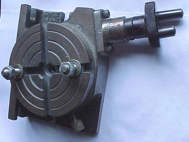

Chiedo aiuto dove posso trovare un divisore per la micro fresatrice proxxon MF70 .
Ho comprato la fresatrice della proxxon con relativo divisore un anno fa ed il divisore ora non riesco più ad utilizzarlo, gira eccentrico rendendolo inutilizzabile . Ho provato anche a farlo "sistemare" in ditta dove lavoro ma il difetto rimane. Proxxon con questo articolo mi ha un po deluso , comprarne un'altro non mi sembra una buona idea , rimarrebbe l'ultima cosa che farei se non trovo un'alternativa.
Sto quindi cercando qualcosa che possa andare bene per la MF70 , il problema sono le dimensioni della fresatrice sull'asse Z di 70 mm che lascia poco spazio . Sto cercando qualcosa come nella seconda foto che ho messo ,dove eventualmente posso mettere un mandrino sul quale serrare i pezzi. Qualcuno ha qualche suggerimento

Hai poche alternative, o ne riprendi un'altro della proxxon, o ci adatti quello che hai postato, ma temo sia grande, mettendoci poi il mandrino sopra dovresti vedere se ti rimane margine in altezza per lavorare

La tavola che ho postato non ce l'ho, e non riesco a trovarla in rete. Ho contattato chi a messo la foto ma niente , nessuna risposta. Ce ne sono qui Soba Rotary Tables and accessories di interessanti , ma sono grandi a detta di Chronos al quale ho chiesto. E ammesso che trovo quella postato , che chi la usa lo fa su una MF70, una volta montato un mandrino non ho molto spazio.

Per forare io uso un divisore come il secondo che hai postato, preso da Revelli, montato sul trapano a colonna (è uno di quelli a cinghia, grossino...) e per forare è precisissimo, ho fatto i tamburi per i freni delle moto in 1/8 ed altri particolari senza alcun disassamento, ma niente fresature, troppo lasco con la colonna, vibra.
Non c'è verso di montare un divisore diverso su quella fresa, hai troppo poca luce, ma rimane un buon prodottino (la fresa...)

Ciao, sinceramente per problemi appunto nell' asse z dell' mf70 ritengo improbabile tu possa trovare qualche divisore serio... i piu' bassi che ho visto sono sempre un 60/70 mm.
Se gira eccentrico ritengo sia appunto un lasco creato dall' usura del mandrino di acciaio nel corpo di alluminio, anche se per l' utilizzo che ne hai fatto direi sia un po' anomalo.
Ora non saprei bene.... in quanto non l' ho mai visto smontato, ma si potrebbe prendere in considerazione di imboccolarlo con un collarino di acciaio e ripristinare il gioco, questa e' l' unica cosa che mi viene in mente al volo....
