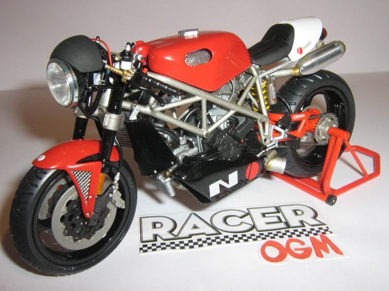

Vecchio 13-09-09, 09:12 PM   #18
L'avatar di ditraverso
Registrato dal: Jul 2009
Messaggi: 92
ditraverso è un newbie...
predefinito Ducati ss900 race r
Su base ss 900 Tamiya 1:12
Questo e' il turno della versione cattiva del SS 900........
forcella completa di tutto e' di una TZM 250 , i dischi sono lavorati a fiore e le flange alleggerite mentre il parafango e' factory.
Il forcellone e' sempre del TZM ma e' stato montato nella maniera inversa per dare modo alla catena di passare, il mono rimpiazza la coppia di ammortizzatori classici.
I due scarichi sono di origine 888 e i nuovi collettori sono plasmati a caldo.
Il bicilindrico bolognese merita un radiatore dell'olio e le cornette di aspirazione piu' voraci ricavate svuotando le originali a colpi di trapano.
Il codino e' di un Kawasaki KR 500 passato sotto al trincetto di brutto..................poi occhio al dettaglio !! finito.......
ditraverso non è in linea   Rispondi quotando

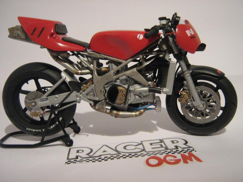

predefinito Ducati 3c 800 special
Su base Honda NSR 500 ex GARDNER (Tamiya 1:12)
Del elaio deltabox una volta tagliato ho sfruttato il canotto di sterzo e la parte inferiore dove c'e' l'attacco del forcellone poi mi sono costruito un traliccio stile Ducati.
Il forcellone posteriore e' stato modificato con una triangolatura superiore dove lavora un mono factory in posizione obliqua.
Il serbatoio e' originale stessa cosa per il codino che pero' ha subito la cura del trincetto, il cupolino e' parte di una carena "scartata" rielaborato e fornito di faretto decentrato artigianale.
Veniamo al motore.......del 4 cilindri 2t ho mantenuto il solo carter poi mi sono costruito la coppa dell'olio e il radiatore dello stesso, stessa cosa per i cilindri/testa.
L'architettura del motore ora e' la seguente: 3 cilindri a elle (quello verticale e' monocilindrico mentre orizzontalmente c'e' una coppia parallela) cilindrata 800cc. 4 tempi raffreddato ad acqua con alimentazione classica a carburatori.
I collettori factory modellati con il solito accendino si contorgono ( tanti tentativi prima di trovare la forma voluta con il rischio di fondere tutto) e terinano nel silenziatore scatolato autocostruito sotto la sella.
Per tenere a bada la cavalleria del motore ho scelto un bel manubrio largo anche questo giocoforza della casa.......
ditraverso's Gallery-img_0618.jpg   ditraverso's Gallery-img_0619.jpg   ditraverso's Gallery-img_0621.jpg
